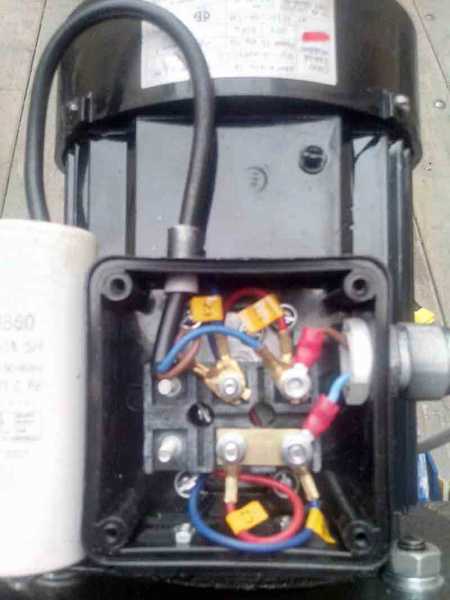

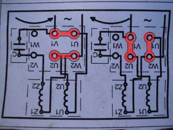

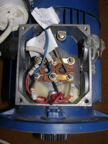

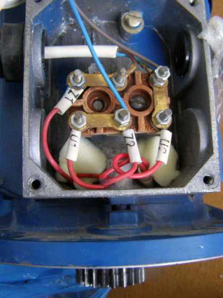

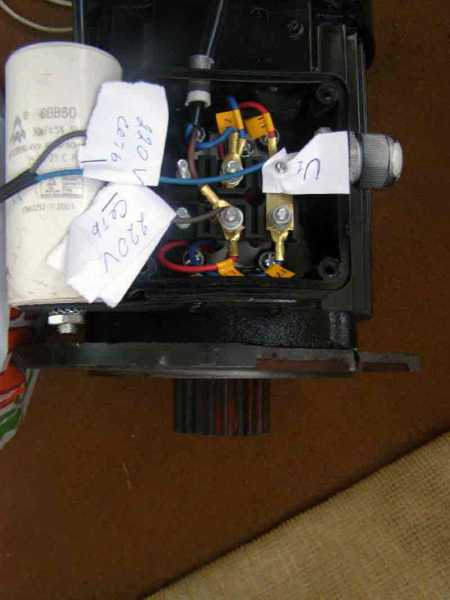

13 года 4 мес. назад - 12 года 7 мес. назад #537 от ynota
Электромоторы для ЛопЛоша.
Размещаю фотки вариантов подключения моторов полтавского и последнего белорусского. Вариант вращения по часовой стрелке и против. В мае месяце было изменено вращения вала на моторе, в связи с тем, что вал бензинового мотора вращается в другую сторону, нежели у электрического. Что бы не делать разные редуктора для электро и мото вариантов это и было сделано. Посему, если вы приобретали лоплош до мая этого года и решили приобрести новый редуктор, имейте это в виду.
Так же на новом редукторе мульчер вращается в другую сторону.

10 года 8 мес. назад - 10 года 8 мес. назад #867 от fishman
Afvl пишет: Хотелось бы узнать, а ЭД ЛопЛоша могут работать на трехфазном вводе или эти двигатели рассчитаны исключительно на 1 фазу (обмоток в них 2 или 3)?
Во втором сообщении в этой теме принципиальная схема подключения мотора. там чётко видно, что 2 обмотки. www.loplosh.ru/forum/12-tekhnicheskij-razdel/419-elektromotory-dlya-loplosha.html#537
10 года 8 мес. назад #868 от Afvl
Спасибо, схемы я конечно видел, просто сообщению со схемами 2,5 года, мож что-нибудь изменилось. Я пока только жду свой культиватор, но относительно наматывания корней - реверс вращения не облегчит процедуру избавления от них? Поднял культиватор - включил реверс- выключил- доочистил вручную- включил обычное вращение и копать,копать...
10 года 8 мес. назад #869 от fishman
Afvl пишет: Спасибо, схемы я конечно видел, просто сообщению со схемами 2,5 года, мож что-нибудь изменилось. Я пока только жду свой культиватор, но относительно наматывания корней - реверс вращения не облегчит процедуру избавления от них? Поднял культиватор - включил реверс- выключил- доочистил вручную- включил обычное вращение и копать,копать...
Возможно и сработает, но наверное не на любой траве. Что то слетит, а что то останется. Думаю, больше останется. Но при чём тут трёхфазный мотор? реверс можно и на этом подключить, кинуть дополнительный провод и поставить переключатель на три положения, либо 2 выключателя на разные вращения.
