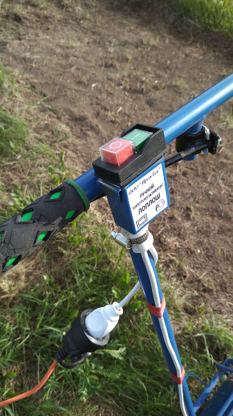

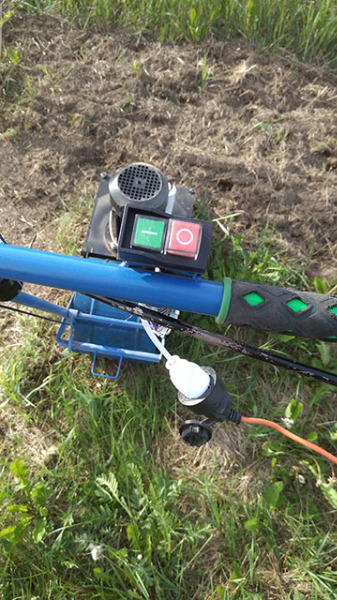

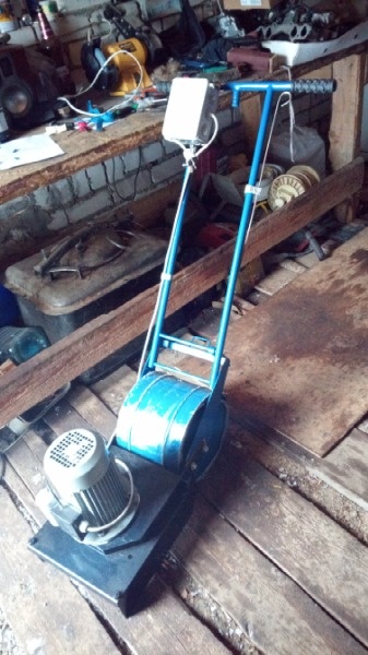

конструктор создал эту тему: Доработка электрики

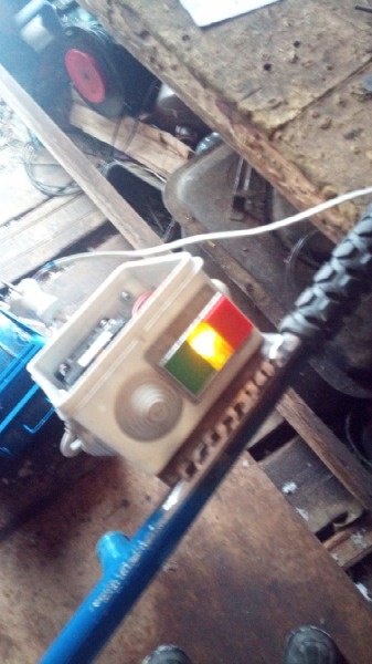

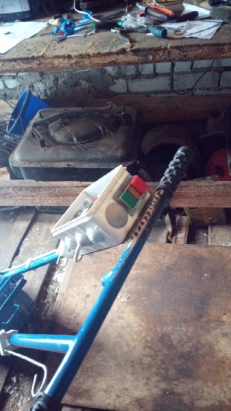

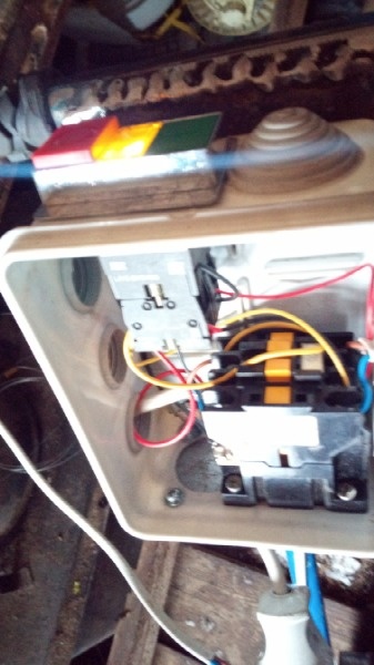

Здравствуйте. Немного доработал купленный Лоплош по электрической части. Купил кнопочный пост Старт-Стоп с подсветкой, магнитный пускатель с двумя парами основных и двумя парами вспомогательных контактов, а также разветвительную коробку. На рукоятке Лоплоша срезал коробочку под крепление кнопки включения и на ее место приварил пластину толщиной 2мм, размером под заднюю стенку коробки, в которой закрепил кнопочный пост и пускатель. Для их крепления из оцинковки 0.8мм вырезал установочные пластины. Подключил двигатель по классической схеме магнитного пускателя. Снаружи кабели к сети и двигателю закрепил хомутиками. На мой взгляд эксплуатация в таком виде будет более безопасной.

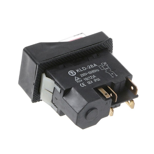

Я делал из того, что нашел в своем городе в продаже.

Это тоже есть в продаже, через интернет...

Понял, эти контакты у вашего пускателя внутри корпуса уже соединены...
