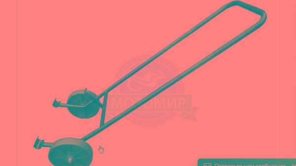

Здравствуйте, скажите пожалуйста, когда начнут выпускать широкие тележки (быстро зацепляемые)
с большими резиновыми колёсами - для перевозки ЛопЛошей на большие
расстояния (30...300 м)?
Пример: "ТЕЛЕЖКА ТРАНСПОРТИРОВОЧНАЯ"
izhtehmash.ru/catalog/motolebedka/telezhka_dlya_motolebedki_bychok_transportirovochnaya/
