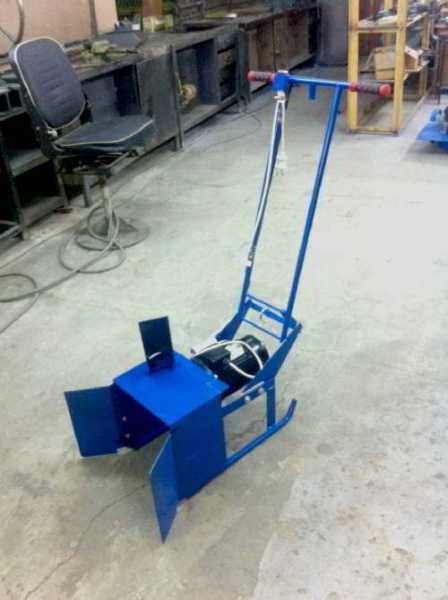

ynota создал эту тему: Метель - Практичный и удобный снегоуборщик для загородного дома.
Снегоуборщик электрический "Метель" производится на базе электрокультиватора ЛопЛош.
Мощность 1.1 кВт.(Мотор тот же, что и на ЛопЛоше)
Высота захвата до 40см.
Ширина захвата до 50см.
Дальность выброса снега 5м-10м.
Если снег тяжёлый или мокрый, то можно снять крылья и будет намного легче.
Направление выброса меняется переключателем реверса мотора.

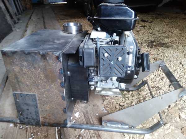

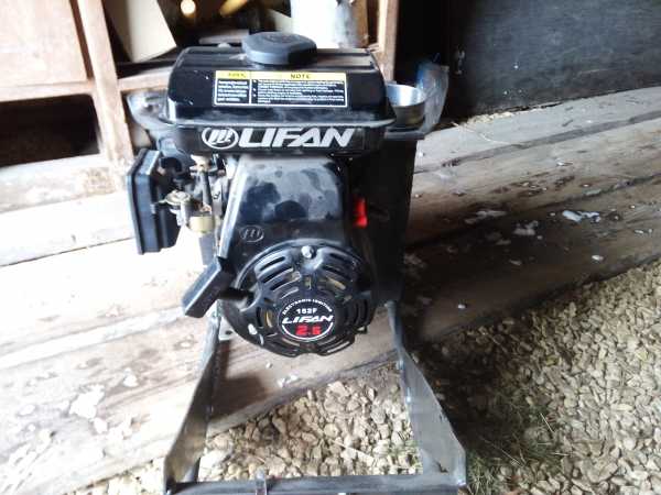

Собрали экспериментальный образец снегоуборщика с бензиновым двигателем. Двигатель использовался Lifan www.lifan-moto.ru/katalog/dvigatel-lifan-152-f.html
По первым испытаниям, удобство работы намного больше чем электро. Слегка затруднён запуск на морозе. Есть смысл держать снегоуборщик в отапливаемом месте, либо греть каким нибудь способом.
