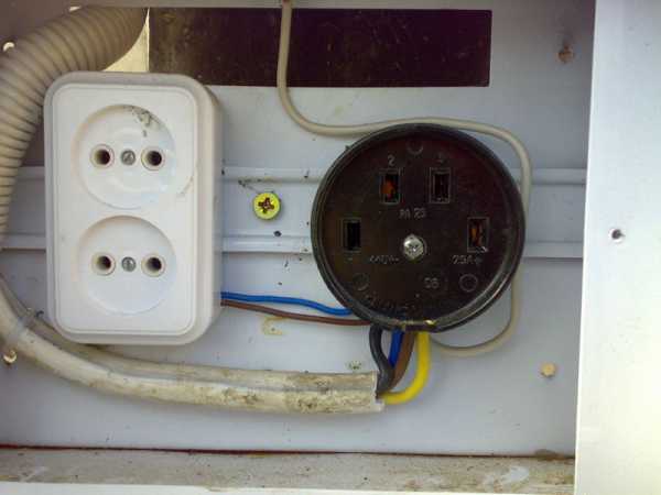

Только что приехал с участка. У меня щиток стоит на столбе на улице. УЗО в одном ящике со счётчиком, не подберёшься. Получается, что нужно покупать ещё УЗО, которое нужно куда-то устанавливать и подключать. Имею вилку на Лоплоше и вот такие розетки на столбе:
Какой провод покупать (метров 70) и как подключать?

Есть УЗО, которым комплектуется щиток, а есть УЗО для защиты отдельных потребителей: стиральная посудомоечная машина и т.д.
Если у Вас УЗО общее, другое Вам покупать не нужно. Оно защищает всех потребителей электричества, в том числе и ЛопЛош.
Заземления на розетке у Вас не наблюдается, посему непонятно зачем Вам вилка с заземлением.
Покупаете двухжильную переноску нужной длинны с сечением провода от 1 квадрата и спокойно работаете. Либо покупаете двухжильный провод данного сечения с двойной изоляцией, типа ПВС 2*1, делаете переноску самостоятельно, используя розетку и вилку без заземления.
Более подробно про принцип работы УЗО www.legrand2.ru/uzo.html
P.S. Я бы поменял провода, которые ведут к однофазной розетке на Вашем фото, взял бы 1.5 квадрата.
P.S. 1.На всякий случай. Может я недопонял, и Вы пытаетесь подключить ЛопЛош к трёхфазной розетке? Этого делать нельзя. ЛопЛош предназначен для работы от однофазной сети, обычной бытовой розетки.

Я не электрик, но подключаю к 3-х фазной вилке только циркулярку, Лоплош не собираюсь. )
За ссылку спасибо.
За ссылку спасибо.
