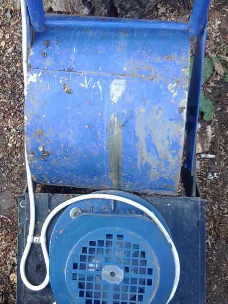

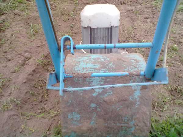

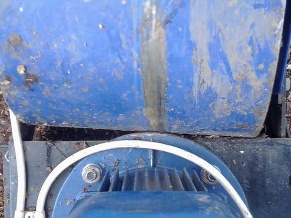

Каток перекосило и он перестал катиться. Опорный каток задевает за редуктор и практически не двигается. Попытки выровнять каток не привели к успеху. Его опять перекашивает и заклинивает за редуктор.
Представитель сказал привезти – попробуют отремонтировать. Здесь 2 большие проблемы. 1 –машины у меня нет, доставка обойдется 1800 туда и 1800 после ремонта обратно. Причем чтобы привезти 2000 я уже отдала. 15000+2000+1800+1800= 20600 руб. Вторая проблема – время. Сколько будет длиться ремонт неизвестно, а весенний день год кормит. Землю надо готовить под посадки.
Собственно вопрос – могут ли местные умельцы решить эту проблему? Были ли подобные поломки в Вашей практике? Как ремонтировали, если были? С уважением, Татьяна.

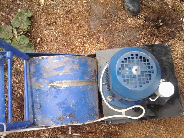

Постаралась сфотографировать в разных ракурсах.

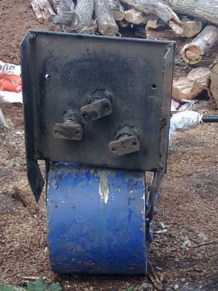

Сфотографируйте, пожалуйста, место, где ось катка соединяется с кронштейном, между катком и боковой стенкой. с обоих сторон

Спасибо огромное за внимание и отличный сервис. Я даже не ожидала, что будет такой молниеносный ответ. Договорились с представителем, что мне заменят на новый, а сами будут разбираться в причине поломки. Чувствуется, что и производители и представитель дорожат репутацией и очень трепетно относятся к своему детищу. Успехов в Вашем благородном деле. И еще хотела написать - теперь я даже не представляю огород без Лоплоша. Это просто чудесный инструмент.

Опять опорный каток задевает за редуктор и не катиться. Кое-как докатила с огорода до сарая (метров 30) и пошла сажать картошку с помощью испытанного культиватора - лопаты. Расстроилась ужасно. Просто я одна поднимаю целину на огороде и ставка была именно на Лоплош. Попробую обратиться к местным умельцам - может быть наладят, но пользоваться буду только мульчером, если смогут наладить. Для себя сделала вывод - Лоплошем на целине, в случае суглинка или подзола, разрабатывать почву в первый год можно только мульчером и лущильником. На песчаной или обрабатываемой почве, наверное, можно и глубоко рыхлить. Несмотря на поломки, считаю Лоплош удобным и производительным инструментом. Хотелось бы только, чтобы производитель предупреждал о том, что в случае целины лучше в первый год не пытаться использовать пропашные ножи.

Дело в том что мы в Уфу поставляем только редуктора и фрезы. Всё остальное местной Уфимской сборки. Проблему с представителем обсудили. У него несколько изменённая конструкция каретки. Он внёс незначительное изменение, которое как раз и повлияло на Вашу поломку. Решается она достаточно просто при наличии сварки. Представитель сказал, что в ближайшее время устранит этот дефект на всех ЛопЛошах.
По поводу целины. На наших роликах обрабатывается земля никогда ранее не паханная, только скашивалась трава. Согласен, что разрабатывать целину достаточно трудно, но каким инструментом это будет легко? В данном случае я советую Вам проводить разработку ЛопЛошем постепенно маленькими участками. Опять же, в опросе, который мы проводили на сайте по поводу использования ЛопЛоша на огороде, видно, что около 60% пользователей используют ЛопЛош для разработки целины.

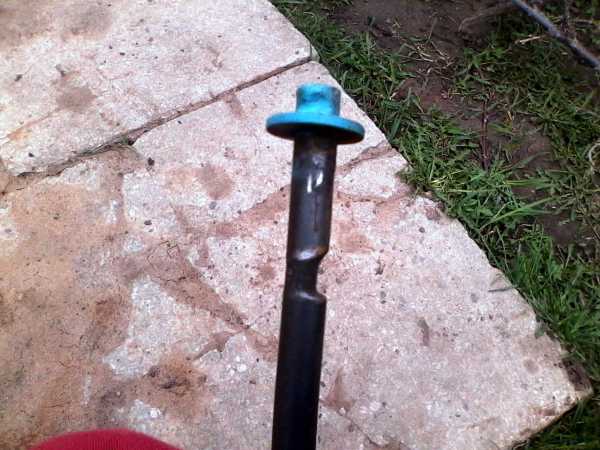

Купил лоплош то-ли в 2008 то ли в 2009, летом, то есть один сезон минус.
в 2010 проблема появилась большие ножи стали гнуться, фото есть но где то далеко, в том году купил новые, они по конструкции отличаются, но мне понравились.
А в этом году при первой же вспашке я получил такое, что не смог удержаться и похвалить людей которые аж на 10 лет без ремонта обещали.

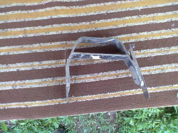

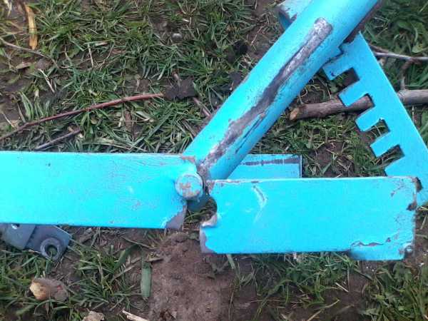

Сломалась рама фото1.
Для ремонта мне пришлось снимать колесо, которое болталось как кое что в проруби, и тут инжинерная мысль конструктора меня потрясла, ни втулки, ничего, оловянная ось и тонкие стенки колеса. Что произошло с ось фото2.
Работаю им только по весне на паханной земле и летом по траве возле забора, короче нагрузка минимальная.

Отвечая на Ваш вопрос, можно сказать следующее. В конструкции барабана и в чертежах втулки присутствуют и были всегда. Если на Вашем изделии их не было изначально, или они по какой то причине отвалились, то это брак. Судя по тому, что Вы пишете про барабан, что он болтался, таковые на Вашем лоплоше отсутствовали. В отсутствии втулок, естественно, ось износилась. Ось делается из стального прута.
В данный момент конструкция каретки другая. В принципе, для ремонта каретки, присылать её нам не обязательно. Вы можете отремонтировать её на месте. Если желаете, то можете прислать нам, мы отремонтируем. Можем так же, по Вашей заявке, прислать Вам каток с втулками, либо любые другие детали.

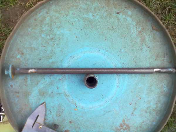

Опять я ваш брак буду оплачивать как с ножами, или вы предлогаете бесплатную помощь, вот фото прошлого года:
1 Кривой нож
2 Пластелиновый упор фиксатора
И ось с барабаном этот год-3
никакой там внутренней втулки нет, как видите, стенка барабана, внешняя втулка 16мм и ось 8мм
1 Кривой нож

Подумаю, что можем сделать. Свяжусь по телефону.Ilya-Daviduk-vkontakte пишет: Опять я ваш брак буду оплачивать как с ножами, или вы предлогаете бесплатную помощь, вот фото прошлого года:
1 Кривой нож
