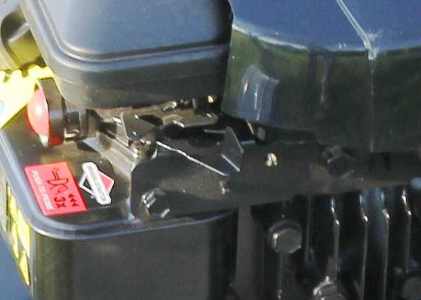

10 года 7 мес. назад - 10 года 7 мес. назад #911 от ynota
Re:Подробности удалённого гарантийного ремонта!
sm_al пишет:
admin пишет:
sm_al пишет: А постом выше у вас приведено:
"Если принять, что глушить двигатель нужно переведя рычаг регулирования мощности в крайне левое положение, то запуск нужно проводить в крайне правом положении заслонки."
Обычная путаница :) Это смотря с какой стороны кто и куда смотрит. Короче, пробуйте в противоположном направлении от того который был у Вас ранее.
Да, видимо надо попробовать в другом положении, вообще надо в инструкции нарисовать схематично, чтобы было понятно. На выходных попытаюсь и отпишусь по результатам. Спасибо.
На фото заслонка закрыта, нужно открыть.

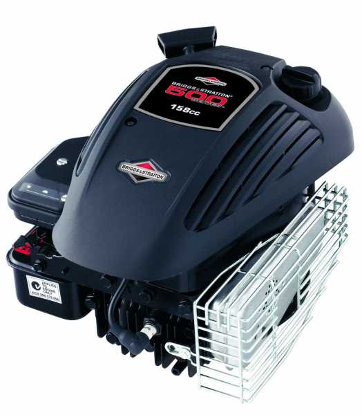

10 года 7 мес. назад #912 от sm_al
Нашел картинку движка с наклейкой на воздушный фильтр с обозначением режимов работы, если бы она была, вопросов бы не возникло. Заводил в режиме "стоп" :woohoo:
