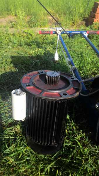

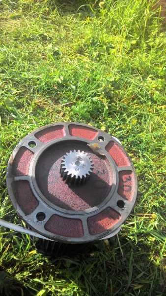

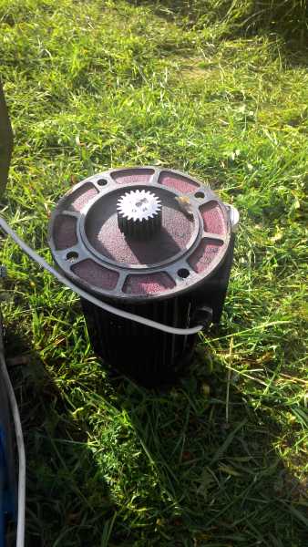

Попробуйте определить причину. Снимите мотор, прокурутите валы рукой. Не намоталось ли что на вылы там, где крепятся ножи? Запустите мотор без редуктора. Смажьте литолом обильно шестерню на валу мотора. Если ничего не поможет, к продавцу по гарантии.sancha53 пишет: 16 ноября купил ЛопЛош, в редукторе масла не было, купил литол, набил в редуктор, завел, послушал и убрал до весны. И вот 12 апреля, тепло земля подсохла, начинаем работать. Прошёлся лущильниками 0,7 сотки там где всегда сажал картошку, радости нет предела, решил засеять сидераты до картошки, и на втором ряде появился свист.
- sancha53
- Сообщений: 7
На самом деле, ничего страшного. Вполне возможно, что то попало между шестерён. Для них это не страшно. Через какое то время приработается, и свист пропадёт. Даже если не пропадёт, сезон дорабатывайте спокойно. Если проблема будет продолжаться, в межсезонье обратитесь по гарантии, заменим редуктор.sancha53 пишет: Снимал мотор, запускал отдельно, свиста нет. На ножах ничего нет, от руки крутится нормально. Набил еще смазки и после этого снял ролик. Такое впечатление что где-то что-то прокручивается. Во время работы показалось что внутри что-то попало на шестеренки и засвистело. И как мне теперь отправить продавцу, какие мои действия. Сейчас ведь самая жаркая пора, Хотел облегчить себе труд после инфаркта а напоролся на проблемы.

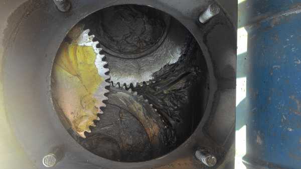

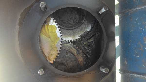

Такой свист обычно идёт, когда очень маленький зазор у шестерни мотора с ответной в редукторе. Возможно, в процессе работы, как то сместился мотор. Каким образом, пока непонятно. Вскрытие, надеюсь, покажет.

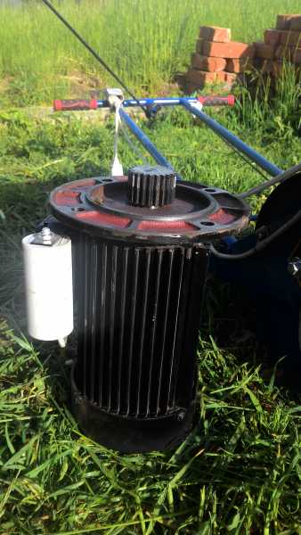

Здравствуйте. Вот и пропал у ЛопЛоша свист, просто заменили редуктор на новый. Спасибо Антону за оперативность, отправил редуктор по гарантии, 13 июля отправил, а 20 уже получил новый. Для успокоения души снял мотор, а в редуктор забит смазкой как положено, а то когда купил , был практически сухой, смазал ведущую шестеренку обильно литолом, собрал, завел, красотаааа. Вот только дожди замучали, плоды абрикоса взорвались как попкорн, 3 ведра курам пришлось отдать. Антону еще раз спасибо
