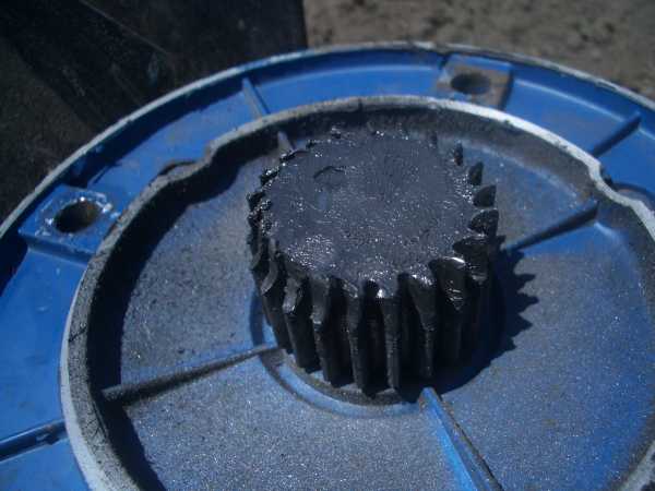

Здравствуйте. Сегодня достал свой электрический Лоплош после зимы и решил вспахать картофельник. Прошёл с ним метров 50. В процессе работы по многу раз мотор останавливался. Я думал что из-за наматывания корней на фрезы, но они были чистыми. Под конец, он перестал даже запускаться. Скинул двигатель (впервые) и понял что редуктор заклинил, есть лишь небольшое движение шестерён враво-влево. Кроме того шестерня на моторе (особенно она) и ответная в самом редукторе зализаны и даже загнуты. Я такого даже не предполагал. В те времена когда я его приобретал ходила байка о том что в редукторе Лоплоша используются запчасти от "Жигулей" и поэтому -то редуктор неразборный, запаса прочности с избытком.
Как восстановить работоспособность агрегата? Нахожусь в Курской области.
Фото и видео присоединяю.

Что с люфтами на валах? Каково состояние ответной шестерни? Если ответная шестерня в нормальном состоянии, то просто переверните шестерню на валу мотора. Придётся поработать болгаркой и сваркой.
Можем выслать любые запчасти, новый редуктор.

Правильно ли я понял что для доступа к редуктору и его разборки придётся срезать болгаркой верхнюю плиту (та что со шпильками на которой держится двигатель)? А затем её обратно приварить.
Ответная шестерёнка в лучшем состоянии чем ведущая на валу двигателя, но заклинено не в этом месте, на видео, которое я отправил в .zip'е (.avi форум не пропустил) видно что клинит редуктор со снятым движком.
Люфт на валах, вроде, такой же как и раньше, сложно оценить, есть он и есть...
Шестерёнку на валу двигателя как перевернуть не представляю - отверстие под вал на ней НЕ сквозное, снаружи видна только шпилька. Без съёма пока не пойму можно ли прорезать сквозное отверстие чтобы её перевернуть.

10 года 5 мес. назад - 10 года 5 мес. назад #950 от ynota
редуктор заклинил
prashant пишет: Правильно ли я понял что для доступа к редуктору и его разборки придётся срезать болгаркой верхнюю плиту (та что со шпильками на которой держится двигатель)? А затем её обратно приварить.
Сначала перевернуть или заменить шестерню на моторе, срезать верхнюю плиту, прикрутить мотор к плите, ввести в зацепление с шестернёй отремонтированного редуктора, закрепить струбцинами, отрегулировать зацепление путем пробных включений, приварить.
Шестерня приварена к валу мотора по диаметру, на шестерне канавка под сварку. Для снятия использовать болгарку с маленьким кругом, потихоньку под углом к валу срезать сварку, затем снять шетерню съёмником, там есть ещё шпонка.

10 года 5 мес. назад - 10 года 5 мес. назад #951 от ynota
редуктор заклинил
prashant пишет: .zip почему-то не грузится, может из-за объёма 20Мб? Вот ссылка на Яндекс.Диск ( ссылка )
Судя по видео, переворотом шестерни не отделаться. Похоже, что то попало между шестерёнок. Трудно что то сказать однозначно. Снятие плиты тоже может не дать результатов. Может попробовать пару раз аккуратно стукнуть в бок редуктора типа молотком, что бы то, что клинит редуктор отвалилось от шестерни. Предварительно промыв редуктор бензином или чем то ещё.

10 года 5 мес. назад #952 от prashant
редуктор заклинил
Спасибо, примерно так и представлял себе. Начну всё же со срезки плиты и дефектовки невидимых частей редуктора чтобы точно знать какие шестерни заказать у вас.
10 года 5 мес. назад #953 от ynota
редуктор заклинил
prashant пишет: Спасибо, примерно так и представлял себе. Начну всё же со срезки плиты и дефектовки невидимых частей редуктора чтобы точно знать какие шестерни заказать у вас.
Попробуйте сначала промыть редуктор, и постучать сбоку-снизу-сверху по корпусу редуктора, а потом принимайте решение по дальнейшему ремонту.
10 года 5 мес. назад #954 от prashant
редуктор заклинил
Пропустил Ваше сообщение, попробую без срезки плиты промыть и постучать молотком, да, ощущение такое что что-то попало между шестерён, только непонятно - откуда оно там? Редуктор никогда не открывался...
