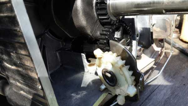

ОКАЗАЛОСЬ ЭЛЕМЕНТАРНО НЕ УГАДАЛ УРОВЕНЬ МАСЛА ЛИШНЕЕ ПОГНАЛО И ЧАДИЛО КОГДА ЗАВОДИЛ СЕЙЧАС ВСЁ НОРМАЛЬНО

В инструкции по эксплуатации двигателя выделен текст.
Не превышать уровень масла в двигателе!
Черпалка в виде пластмассового колеса,призвана создавать масленый туман в зоне коленчатого вала и нижний части цилиндра.Остается вообразить и ужаснуться,если представить, что все колесо окажется в масле!
Я думаю,что после поломки из за этой причины вам будет отказано в гарантийном устранении неисправности.
Соблюдайте уровень масла!
