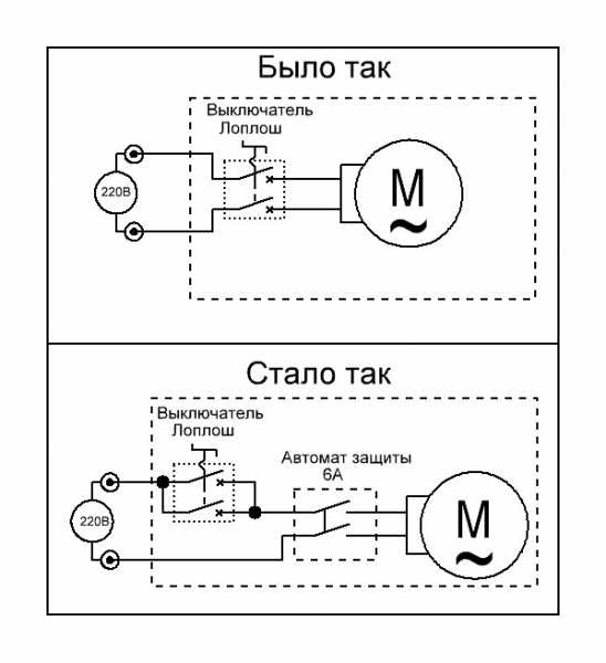

При таком подключении кнопка не сгорает.
Автоматов защиты на 6 А у меня не было, поэтому поставил на 10 А, но они ни разу не сработали.
Автоматы защиты устанавливать не обязательно, я их установил как защита от дурака, просто наблюдая за людьми которым дал ЛОПЛОШ попользоваться, заметил, что люди просто теряются при остановке двигателя.

1) Выключатель:
При штатном, последовательном подключении, через каждый контакт выключателя может протекать ток до 15 А, общий ток тоже 15 А.
Как известно, пусковой ток эл. двигателя 1,1 кВт примерно 12 А, но это очень короткое время, а далее до 5 А под нагрузкой.
С такой нагрузкой штатное подключение справится, но в случае когда двигатель останавливается под нагрузкой, сила тока будет зависеть только от сопротивления обмотки, а это уже совсем не пусковой ток, да и повторный запуск может произойти только через 1-2-3 сек., у кого какая реакция, в эти моменты и плавится выключатель.
При моём варианте подключения (когда контакты спарены), через выключатель можно пропустить 30 А, значит шансов сгореть у него в два раза меньше, переделал я его летом 2016 г. - пока живой.
2) Автомат защиты:
Ток эл. двигателя под нагрузкой 5 А значит нужен автомат на 6 А.
6 А это ток который автомат держит длительное время, кратковременно автомат может пропустить ток в 10-15 раз больше, значит пусковой ток он пропустит, при остановке эл. двигателя под нагрузкой, значительное время ток будет превышать 6 А - автомат просто обязан отключиться.
Автоматов на 6 А у меня не было, поэтому поставил на 10 А, как уже писал, они ни разу не сработали.
