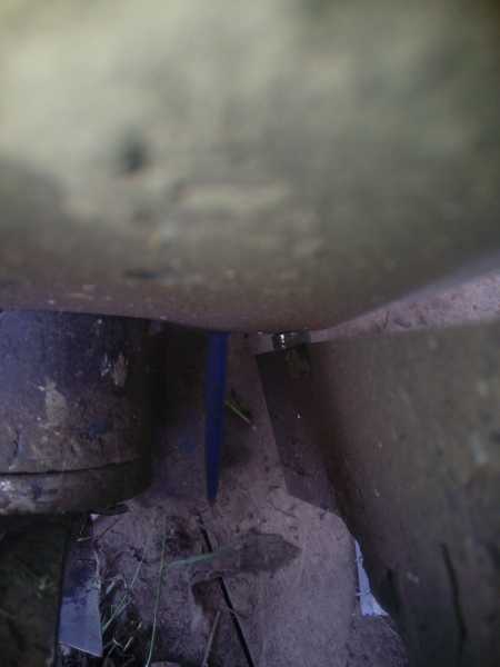

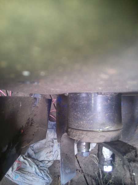

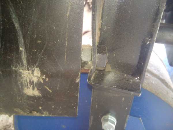

Мотокультиватор. При покупке не увидел. Увидел а точнее ощутил при использовании. При мульчирование с левой стороны мне в ногу прилетала земля и все что в ней находилось. Побоялся стеклышек а то и гвоздиков пришлось валенки достать сапоги резиновые пробило бы уж сильный напор был. Стал разбираться. В общем левая боковина сильно отогнута. Сделал несколько фото. Лоплош на сегодняшний день проработал 2.5 часа.

9 года 4 мес. назад #1257 от ynota
Основная плита и боковины
dtape пишет: Мотокультиватор. При покупке не увидел. Увидел а точнее ощутил при использовании. При мульчирование с левой стороны мне в ногу прилетала земля и все что в ней находилось. Побоялся стеклышек а то и гвоздиков пришлось валенки достать сапоги резиновые пробило бы уж сильный напор был. Стал разбираться. В общем левая боковина сильно отогнута. Сделал несколько фото. Лоплош на сегодняшний день проработал 2.5 часа.
Нужно выяснить, что погнулось. Если плита, то нужно её аккуратно выпрямить. Если шпильки боковой стенки, то их тоже можно выпрямить обратив внимание на резьбу, что бы не попортить. Если не получиться, то вышлем новую стенку по гарантии.

А вы вложения видите? На средней фотке место где болт к которому боковина крепится вдавлено вверх

dtape пишет: А вы вложения видите? На средней фотке место где болт к которому боковина крепится вдавлено вверх
Это я вижу. Но это ли является причиной? Уточните, как вы крепите мульчер к валу. Мульчер должен крепиться короткими болтами без бонок. Это я к тому, что даже при погнутой боковой стенке ничего вылетать сбоку не должно.

В общем я кажется понял что произошло и при продаже плита была целая скорее всего. Добрался до 55 страницы параллельного форума где человек написал
3. Из-за встреч с камнями и корнями погнуло нижнюю площадку редуктора, крепление навески при даже незначительных подклиниваниях испытывает недопустимо большие нагрузки, поэтому все гнет.
Также гнуться боковые стенки и окучник.
Увеличить толщину листа на 1мм.
4. Гнет и потому, что ничем не скомпенсирован, не погашен момент инерции двигателя, отсутствует фрикционная муфта в приводе, наличие которой многократно уменьшило бы динамические нагрузки в приводе и на рабочих органах при внезапном заклинивании.
У меня кирпичей прям таких уж не было. просто попрыгал на маленьких фрезах на твердом грунте. но там у человека электро версия. получается с 09.16 ничего не изменилось? и мало того на двс идет такая же плита как и на электро? видимо буду только мульчером пользоватся что тоже неплохо. просто я еще не добрался до участка где у меня отводки сливы могут попасться. и еще пару раз так прыгнет и кранты. там на верхней фотке видно что плита погнулась и в месте над короткой фрезой а там редуктор(
