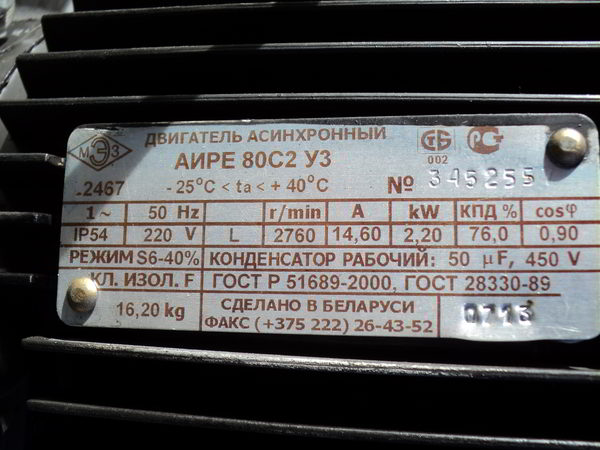

7 года 9 мес. назад #1375 от ynota
Электрокультиватор ЛопЛош 2000УР + бензиновый электрогенератор
cubanos пишет: Был бы признателен за информацию или ссылку на параметры двигателя...
Вот шильдик на 2.2 квт. аналогичного двигателя. У нас стоит 2 квт.
7 года 9 мес. назад #1376 от cubanos
Спасибо!
Нашел еще некие устройства для плавного пуска двигателя (софтстартеры), которые, вроде как, могут помочь и двигатель запустить, и более щадящий режим работы для генератора и культиватора создать...
Буду исследовать вопрос дальше :-)
