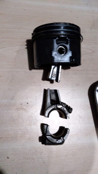

1. "В самый неподходящий момент" замолчал Briggs-вый движек. Поломался шатун.
Почему такое могла произойти? Может есть у вас опыт или предположения. Не хочу так еще раз)

Сделайте пожалуйста снимок нижней головки шатуна с близкого расстояния.
Я умаю поломка связанна с низким уровнем масла,либо превышением его срока эксплуатации -50 часов.

2. "Сделайте пожалуйста снимок нижней головки шатуна с близкого расстояния.
Я умаю поломка связанна с низким уровнем масла,либо превышением его срока эксплуатации -50 часов."
Поищу, но скорее всего уже выбросил.
