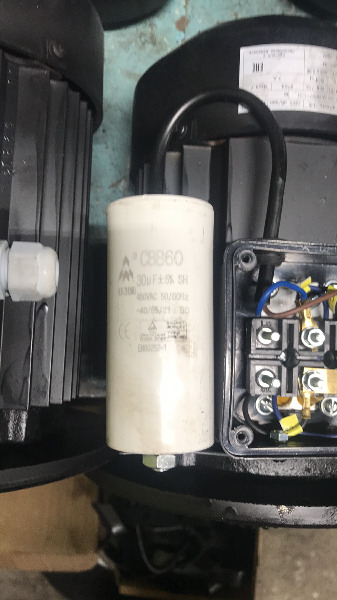

alsu89 создал эту тему: лоплош включается, но не работает. только гудит
лоплош включается, гудит, но не работает. что нужно сделать?
4 года 6 мес. назад #1514 от ynota
alsu89 пишет: лоплош включается, гудит, но не работает. что нужно сделать?
Судя по всему, сгорел конденсатор. Если рукой вал запустить, должен начать вращаться. Надо заменить.
4 года 5 мес. назад #1515 от 51VLAD
Спасибо, еще подскажите, в нашей деревне родных конденсаторов нет, на какой можно заменить? Родной К78-98 45 mF.
4 года 5 мес. назад - 4 года 5 мес. назад #1516 от ynota
51VLAD пишет: Спасибо, еще подскажите, в нашей деревне родных конденсаторов нет, на какой можно заменить? Родной К78-98 45 mF.
На любой, с аналогичными параметрами.
