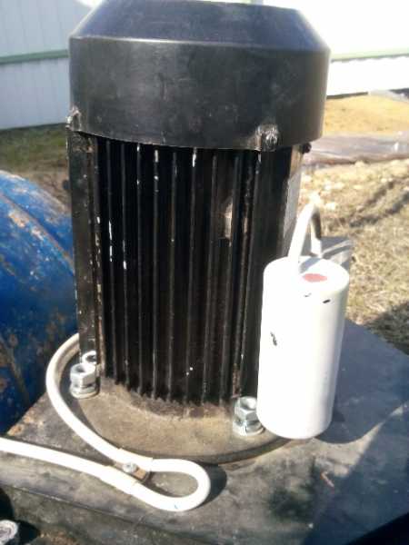

Решил проверить смазку в редукторе электролоплоша, но не смог разобрать.
Открутил 2 гайки (из четырех крепящих двигатель) с правой стороны, а слева, там где конденсатор, гайка слегка упирается в оребрение двигателя и может упереться в конденсатор. С этой же стороны, ближе к катку, гайка сильно упирается в угол двигателя (в ту часть, которая должна использоваться для крепления при горизонтальном положении -там идет паз на всю длину двигателя).
Попробовал покачать двигатель (гайки откручены насколько позволяет двигатель) - не шевелится.
Дальше остановился, чтобы ничего не сломать. Может редуктор и двигатель слиплись за счет краски?
Что посоветуете?
Если надо могу сфотографировать. Редуктор усиленный, если это имеет значение.
Если мотор стоит, значит его как то туда поставили. У вас, по всей видимости мотор "комбик", то бишь комбинированный вариант установки мотора, вертикальный с горизонтальным. Кто вам устанавливал усиленный редуктор? Если представитель в Москве, надо у него спросить. Я передам.55rsb пишет: Доброго времени суток.
Что посоветуете?
А вообще, нужно открутить гайки. Те, которые не откручиваются до конца, ослабить и, поднимая мотор вертикально, продолжать откручивать гайки, можно подкладывать под фланец что нибудь, отвертку и т.д. если фланец прикипел к редуктору, слегка поддеть той же отверткой.
Можете скинуть фото для ясности.

Если валы вращаются хорошо, то не стоит. Можно дабавить литол. Пообильнее смажте шестерню на валу мотора.55rsb пишет: Все, разобрал. Отверткой помог слегка. Смазки много по краям, подогнал к шестерням.
Трансмиссионку надо добавлять или всё вытечет ?
все в новостях показывают. Решил проверить, посмотреть уровень смазки, в том сезоне не проверял.
Включил - шумит слишком громко, Открыл - смазки почти достаточно, добавил 250г тубу. Аккуратно собрал,
включил двигатель, Лоплош хрюкнул и заткнулся. Попробовал еще раз включить - тишина. Сразу заподозрил выключатель, все же 7-й сезон. Проверил тестером, так оно и оказалось. Разобрал, взял собаку за компанию,
прогулялся в Электротовары, купил пару новых. Заменил, один контакт переобжать пришлось. Перед тем, как включать,
провернул вал вручную, туго, так до сих пор и не понял, то ли литол слишком холодный, то ли бес знает чего. Но покрутил вручную, ослабил полностью крепление, еще раз посмотрел, добавил жидкой смазки в подшипники, провернул, полегче, затянул, Подал напряжение, закрутилось, но медленней чем надо, потом через несколько секунд разогналось и пошло. Выработки на ведущей не заметил. После отключения, снова провернул вручную, вращается очень легко, звук стал значительно тише. Ну теперь посмотрю, как сезон пройдет. Есть вопрос - новый барабан можно заказать, а то у старого больно уж вид похабный и довольно мятый ?
