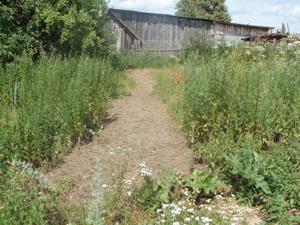

Размышления о джунглях я приводил в начальном посте. Вроде бы логичнее, а вот чем будем косить?
Собственно, пытался продолжить мульчирование, но действительно, задрало разматывать вал.
По ходу окультуривания джунглей, попал на кирпич. Вал встал. Я ещё не знал, что там кирпич. Приподнял вал. Он снова пошёл. Опустил обратно. То, что там кирпич, догадался по вылетающим осколкам красного кирпича.
Собственно, решил плюнуть на джунгли, и ушёл мульчировать смородину, которая у меня зарастает, так что не подойдёшь.
Бурьян я решил обработать гербецидом. Пусть сам подохнет. А то действительно дело движется медленно.
Там мульчирование прошло без эксцессов. Не считая мелких камней, полугнилых деревяшек, одной пеньковой верёвки, и остановки вала на травяных кочках. Такая кочка, как правило, торчит выше остальной земли, очень густая, и плотная.
С кочками приноровился работать так. Заношу над ними нож. Разгоняю двигатель. Опускаю неспешно на кочку. Если нож вязнет, подымаю нож вверх. И так до тех пор, пока кочка не будет срыта.
Появилось понимание, в каких ситуациях двигатель запуститься, в каких нет. Например, если нож в высокой траве, то двигатель может не запуститься.
Самое сложное в обработке смородины досталось помощникам. Держать ветки, селящиеся по земле. Это не шутка, когда пыль столбом, и камни летают.
Обрабатывать смородину мне понравилось. Нож режет не глубоко. Корни смородины не страдают. Чего не скажешь при попытке окопать кусты лопатой. Да и для кустов безопасно. Если Лоплош стоит перед кустом, то кусту ничего не грозит.
После смородины мульчировал ещё участочек перед смородиной. Бурьяна там нет. Я там пытался косить. Но косить там сложно. Участок неровный и замусоренный. Так что решил его облагородить. Пока ещё не придумал, что у меня там будет. Газон, или посажу чего.
Так же прополол междурядье между двумя рядами клубники. Это единственные два ряда, за которым осуществляется уход с самой весны. Пропалывается плоскорезом Фокина. Дорожка один раз соскабливалась плоскорезом.
Прошёл лоплошем аж два раза. Очень велико расстояние между рядами. На силовых валах стояли ножи-лущильники без бонок. Тоже попадались камушки. Но т.к. скорость не такая большая, ущерб ножам минимален.
Порадовало, что сорняки оказались на проходе, как бы выполотоые. За исключением единичных, корневая система которых залегала глубже, чем брали фрезы.

Прогрызенная просека
Бурьян до подбородка. Если видно плохо, могу выложить оригинал фото. Там свыше 4000 пикселей по горизонтали.
