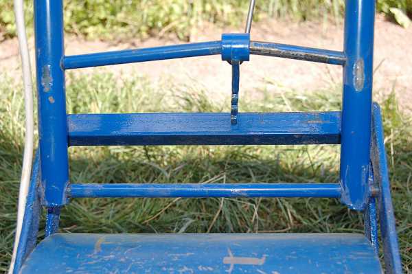

dmitryv создал эту тему: Узел крепления гребёнки
Считаю это место слабым звеном ;) На фото видно, что произошло с расчалкой (не знаю, как она точно она называется) после трёх дней работы. Она выгнулась. При обработке целины под действием вибрации происходит смещение гребёнки к центру расчалки и выгибание. Предложение простое: сделать невозможным люфт тяги гребёнки, она не должна смещаться к центру. Тогда она не сможет дрейфовать в горизонтальной плоскости. Либо усилить трубку расчалки. Как-то так...
  • admin
15 года 2 мес. назад - 15 года 1 мес. назад #130 от admin
Re: Узел крепления гребёнки
Да, этот вопрос уже обсуждался. Многие писали об этой проблеме. Сейчас уже начали ставить на ось хомут, ограничивающий передвижение гребёнки к центру. Возможно, будут и другие решения этой проблемы.

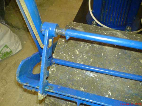

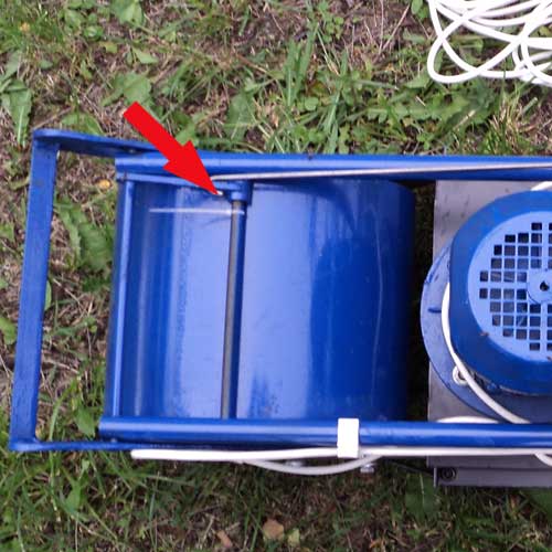

а у меня вон как сделали
