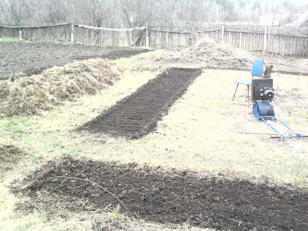

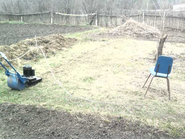

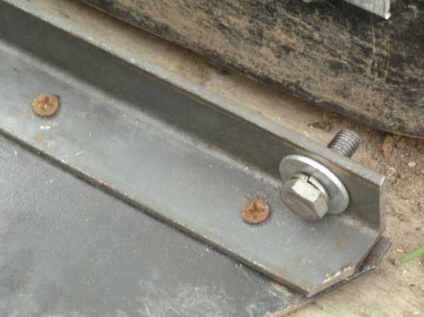

Основную часть весенней вспашки закончил. Хорошо насобачился Лоплошем из целины на махровом суглинке делать аккуратные грядки. Проход мульчером, проход короткими ножами и проход длинными, где помягче сразу длинными. Затем крепишь отвал. Отмечаешь катком борозду, проходишь длинными ножами с отвалом, подчищаешь лопатой межу и еще раз проходишь.
Межи делаешь и поперек и вдоль, длину грядок жена выбирает. Но для целины, да еще на суглинке, крепление отвала и боковых стенок оказалось хлипким. У отвала изменил крепление и усилил уголком. На очереди боковые стенки,там обойдусь пока попроще,но еще кой-чего допахать надо. Когда все закончу, дам фото. Около очередного участка вгонял в землю 4м жердь с прикрученным уголком и через верхушку провод, так поудобней.

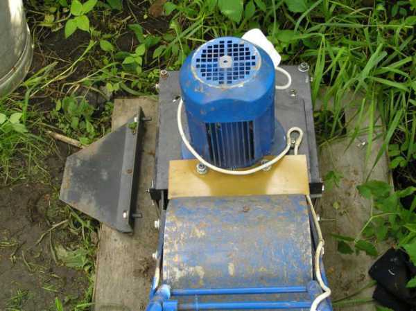

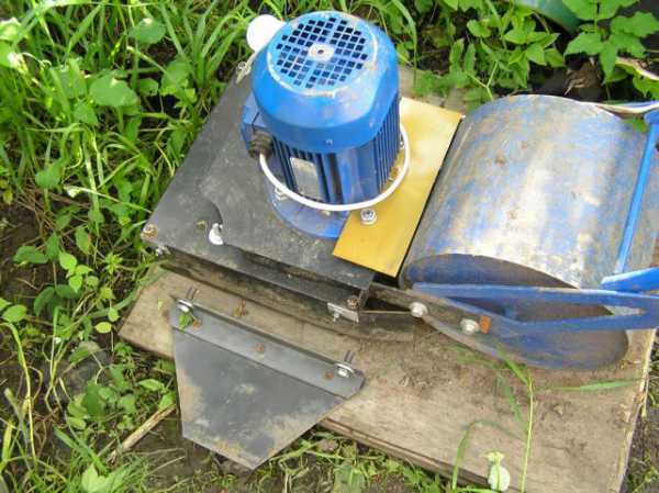

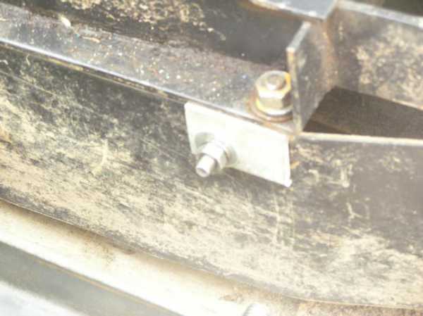

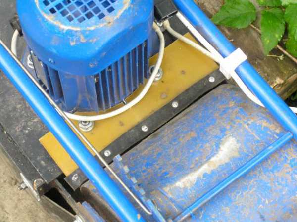

В прошлом году Лоплош пришел только в июле и погонял его немного осенью, в этом году погонял полноценно. Сезон не очень удачный - постоянные дожди, почва постоянно сырая, а так пришлось обработать пару соток целины- тяжелый суглинок, то удовольствия получил по полной программе. Лоплош молодец выдержал все и благополучно с ним закончили весеннюю вспашку. Это положительное. Для таких сырых тяжелых почв, крепление боковых стенок и отвала оказал слабоватым. Для тех кто с этим столкнется, задача решается достаточно просто
Для каждой крепежной приваренной шпильки изготовляется шайба из уголка 40*40 или 30*30 стального или аллюминиевого. Для отвала лучше сплошной уголок. Этого достаточно, ну а если его закрепить сваркой или болтами, то выдержит любую целину. От налипания изготовил из стеклотекстолита и полоски жесткой кожи очистку. Уголки увеличивают площадь опоры для слабых краев и берут на себя часть нагрузки со сравнительно слабой шпильки. Прежде чем ставить аккуратно с помощью деревянной киянки и тисков, выровняйте шпильки и боковины. Отвал стал широко использовать для изготовления меж и копки канав.
