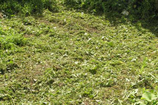

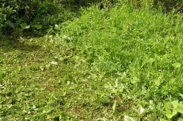

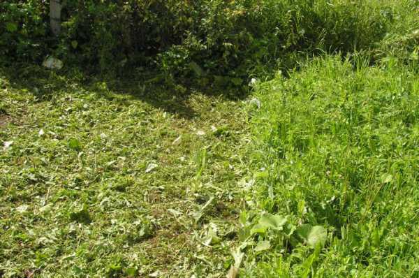

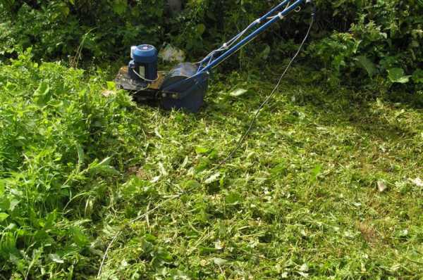

Сегодня опробовал лоплош в качестве косилки. Для этого увеличил высоту боковых стенок, затянув гайки крепления в самом высоком положении, а кромки ножа-мульчера заточил по всей длине. Движение осуществлялось вперёд, а не назад. Для этого пришлось немного приподнимать передок, держа его на весу, и одновременно толкать вперёд. Если не приподымать, то возникает слишком большое сопротивление толканию. Сразу замечу, что пробовал так же и продвижение назад, как при мульчировании и культивации, но производительность была значительно ниже. Косил сухую жёсткую траву высотой 1,5 метра с толщиной стеблей до 4-х мм. Результат очень неплохой, лучше, чем я ожидал. Кто уверял, что лоплошу не хватит оборотов для кошения, вы оказались неправы. Обороты - они всего лишь компенсируют низкий крутящий момент. Скорость продвижения при косьбе ограничивалась только возможностями человека. Можно было бы бежать бегом. Никаких остановок из-за наматывания. Идёт значительно легче, чем при мульчировании той же травы. Плюс, движение вперёд - это так удобно и естественно.

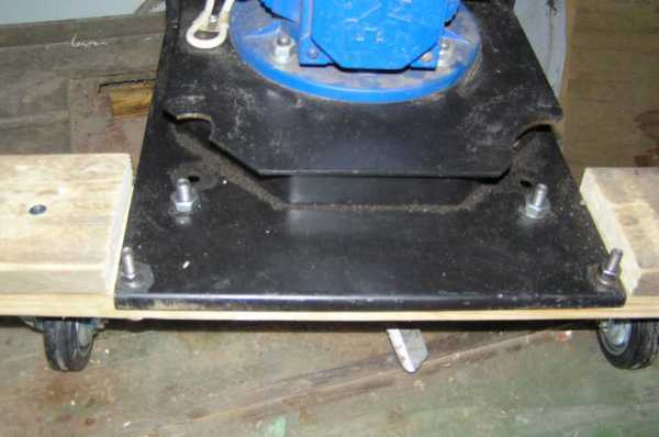

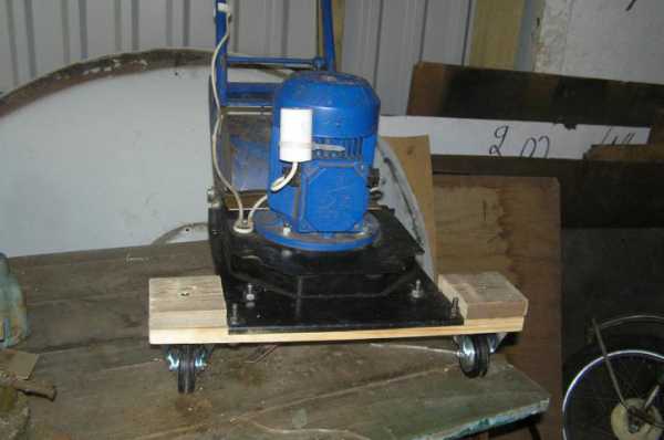

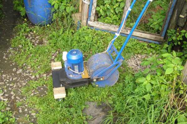

Прежде чем делать косилку, стоит поставить задачу: А что мне нужно ?

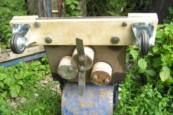

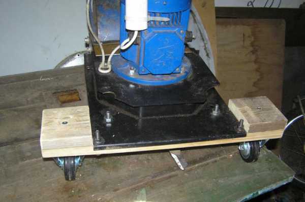

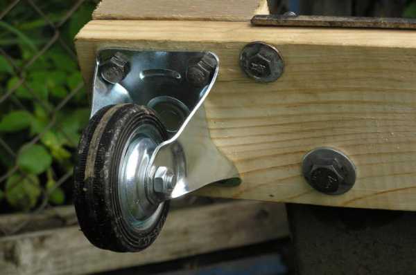

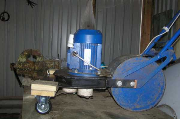

Косить траву в огороде, с этим хорошо справляется триммер, накосить собаке на зиму на подстилку, для этого есть коса, тут труха не требуется. А вот предворительная подготовка для вспашки целины, с кустарником, лопухами. Хорошо весной пройтись по сухой траве вокруг дома. Для этого достаточно поднять Лорлош на несколько сантиметров. Делаем. У кого возникнет желание изготовить полценную косилку, то можно изготовить головку под тросик, леску, полотна от слесарной ножовки и т.д. Поработал. Больше всего достает шнур. На 3-4 м
убирающийся сделать не проблема,у меня сделан, а вот с постоянной натяжкой надо будет подумать.Для установки снимаются боковые стенки и планка с колесами крепится 4 болтами.
Установить или снять занимает пару минут.
