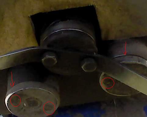

не задевают. до фрезы- мульчера еще сантиметра полтора есть
- g-1908
- Сообщений: 13
15 года 1 мес. назад - 15 года 1 мес. назад #177
от g-1908
Re: Предлагаю комлектовать Лоплош болтами-заглушками
ошибочка... задевают. там один вал находится подальше от быстроходного - на нем не задевают, а один ближе - на нем задевает.. так же как и задевают фрезы от ближнего, к быстроходному валу, когда на быстроходном поставил болты.
надо что то думать....
а если фрезы через бонки стоят - то точно не задевают

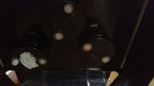

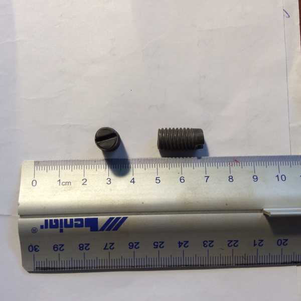

Нашел среди старого мебельного крепежа подходящие металлические винты М10.
Очень порадовало, что со стороны шлица резьба на пару витков не доходит до конца - это позволяет надежно зафиксировать винт в резьбе... (при этом - совершенно не выступает из плоскости редуктора)
Надеюсь производитель сможет в дальнейшем комплектовать свои изделия подобными винтами...

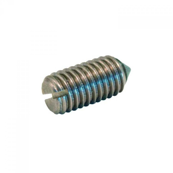

Здравствуйте! Первое, что сделал после получения покупки - это конечно заглушки. Предохраняют резьбу и заостренная часть подрезает попавшие травинки в зазор.
