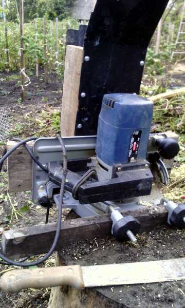

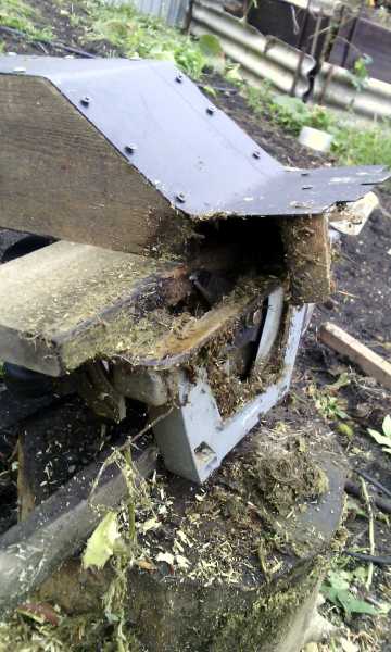

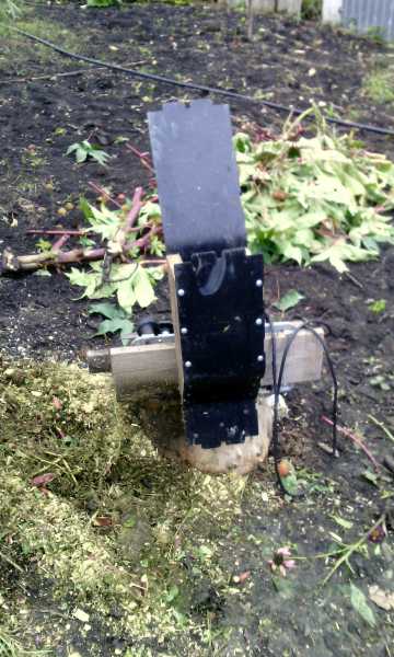

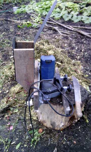

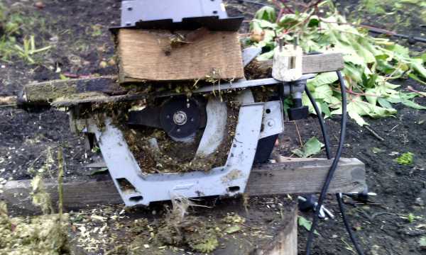

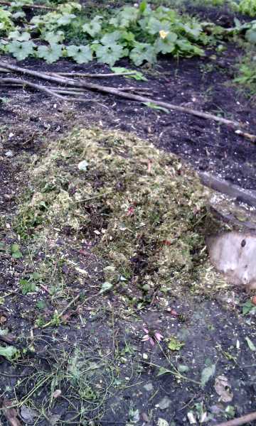

Насчет измельчителя отходов. За лето вырастает большое количество зеленой массы сорняков и полезных растений. Компостная куча занимает много места и зеленая масса перерабатывается медленно.
Встал вопрос с приобретением стационарного мульчера, все что есть в продаже либо дорого , либо "не внушает".
Я переделал ручную циркулярную пилу. Все хорошо видно на фото, нож двухлопастной из отработанного диска для пилы.
Мощности двигателя хватает. Перемалывает все растительные отходы - сорняки, картофельная ботва, помидорная ботва, стебли подсолнухов и всех цветов ( даже сильно вьющихся (огурцы) после небольшой подсушки). Объем растительной массы уменьшается в разы. Сложенная растительная масса на следующий день уже горячая и парит, к весне уже полностью перепревшая и готовая к употреблению.
По этому поводу предложение - доработать ЛопЛош для работы в режиме стационарного мульчера.
