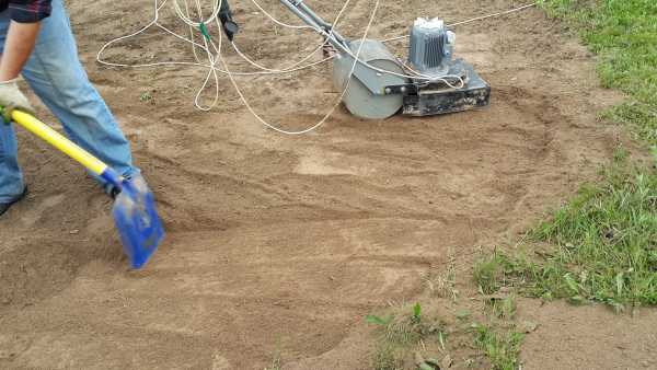

Лоплош в ландшафтных работах?
Считаю,что Лоплош может очень здорово помочь в этих работах.
Работа мульчера на Лоплоше сравнима с работой электро рубанка.Этакий рубанок по земле.
Из собственного опыта могу сказать,что им можно достаточно ровно выстругивать плошадку под пластиковый бассейн.Правда ,потребуется еще длинная ровная доска и уровень.

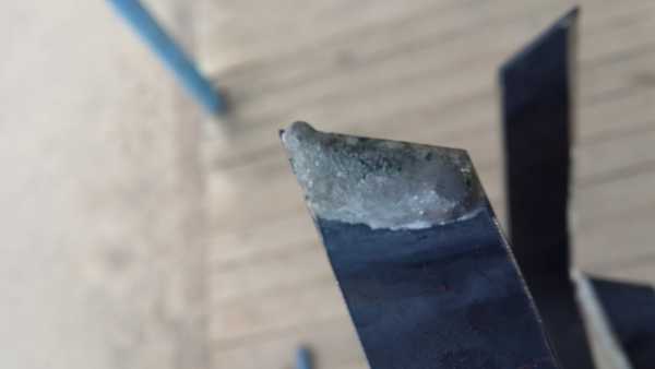

Хорошо,если рабочая часть мульчера будет усиленна наплавкой из специального металла.
Есть специальные электроды Булат1 или Т690.
Но самый прочный слой получается от наплавки специальным композиционным материалом с высоким содержанием зерен сферического карбида величиной до 0.8 мм,с микротвердостью 4000HV и увеличенной ударной прочностью.Литой карбид вольфрама равномерно распределен в матрице из никелеваго сплава(40-45HRC)

Периодически подтачивая такой мульчер ,я добивался того, что в сторону летели тонкие полоски земли.
С точки зрения перемещения больших объемов земли.Тут действуют те же правила,что и при работе рубанка по дереву.Большие объемы снимаются топором,ну а более чистовая отделка за рубанком.
