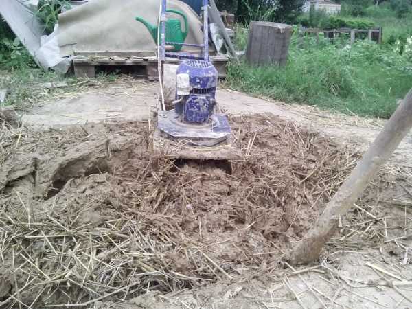

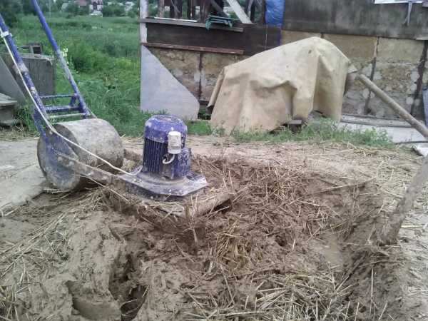

Trast создал эту тему: Лоплош — глиномес
Всем привет.
Пользуюсь Лоплошем 3-й сезон для традиционных огородных дел.
Сейчас строю на огороде хозблок своими силами по принципу "дёшево и сердито". Одна из реализаций — отливка стен из саманной смеси в опалубку.
Основная проблема здесь — механизировать смешивание глины с песком и соломой. Гравитационные бетономешалки худо-бедно мешают только жидкую консистенцию глины с песком и то, если вбросить в грушу с десяток крупных камней. О соломе вообще можно забыть. Мешалки принудительного типа дороги и имеют смысл только в производстве.
И тут я случайно подумал о Лоплоше. Чем не смеситель принудительного действия?
Немного удлинил рычаги и всё получилось! Не фонтан, но это гораздо производительнее, чем месить ногами и не так экзотично, как в случае с быками и лошадьми.
Двигатель желательно 1.5 квт и немного нужно доработать для перемещения фрез в разные рабочие зоны.

А здесь замес в корыте жидкой глины с постепенным подмешиванием соломы. Результат отличный.
Лоплош — глиномес
Пахать по мокрому — да, земля налипает на ножи, и это уже не пахота.Andrey-Yakovlev-google пишет: А то говорят "по мокрому плохо работает"

Ножи у Лоплоша как раз подходят: они жёсткие. Основная проблема устройств для замеса глины венчиками в вёдрах состоит в большом крутящем моменте на кисти рук и в постепенной деформации этих самых венчиков. А здесь всё просто: опустил ножи, поднял, переместил в другой квадрат. И здесь напрашивается замена бочонка на кронштейны-опоры. Т.е. бочонок должен быть съёмным.
Лоплош — глиномес
Именно глиномешалка. В этом вся соль. Бетон мешают все устройства, а вот глину — только смесители принудительного действия.fishman пишет: Сразу на ум приходит бетономешалка

Нагрузка по ощущениям гораздо меньше, чем при обработке участка, заросшего пыреем или с камнями. Там вообще экстремальные нагрузки, разбивающие подшипники.
Главное включить вращение до встречи фрез с глиной, а там Лоплош сам выбирает место наименьшего сопротивления.
Вот со влажной средой сложнее, бывает, погружается по самые "не хочу", но за месяц работы (через 2 дня на третий) проблем с электропоражением не возникало. Здесь нужны ограничители глубины погружения, ну и корыто подходящее подобрать. От геометрии корыта производительность зависит тоже.

По поводу верёвок на вал: у меня стаканчики стоят.
Масло лить тоже не буду, смазка должна быть консистентной. Я же не буду каждый день снимать двигатель и доливать масло. Да и осталось уже дня на два работы. Выдержит.
