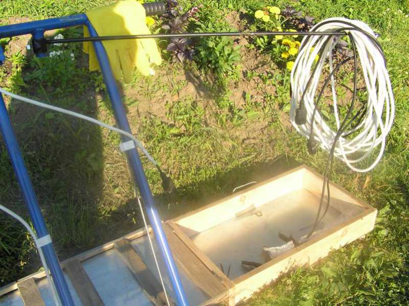

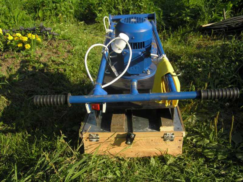

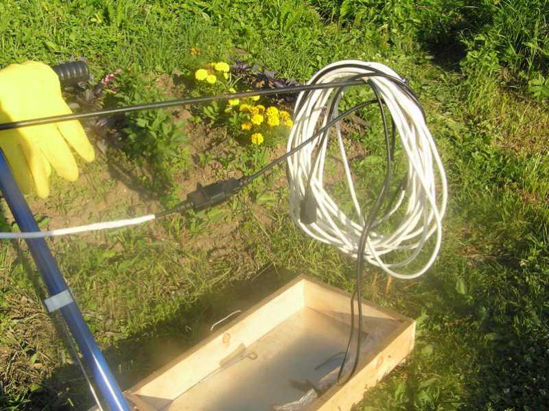

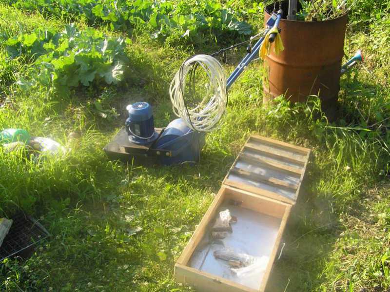

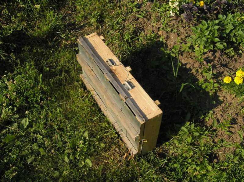

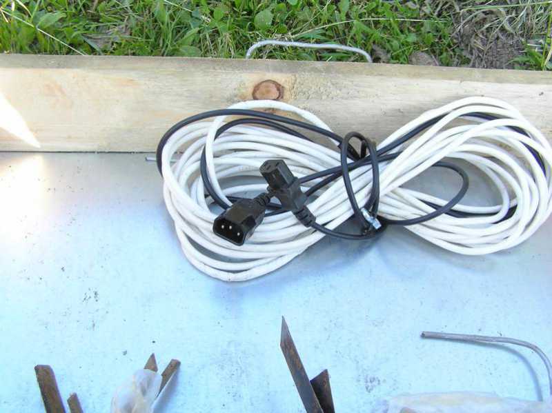

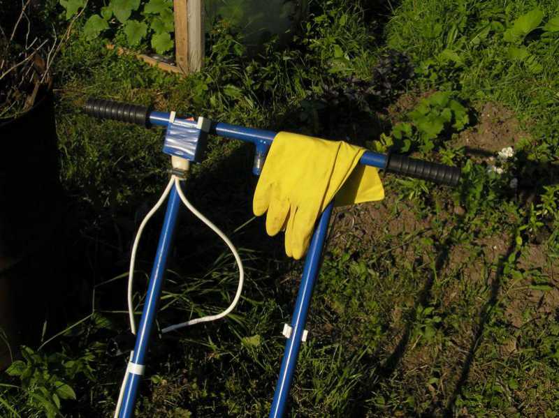

Anatoly47, сфотай пожалуйста свою электрическую часть. А так же щёчки.

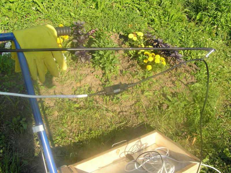

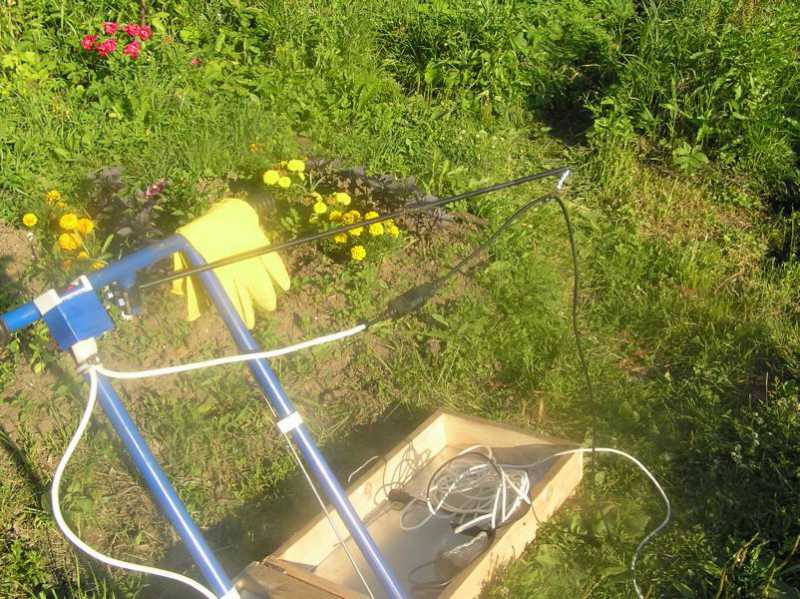

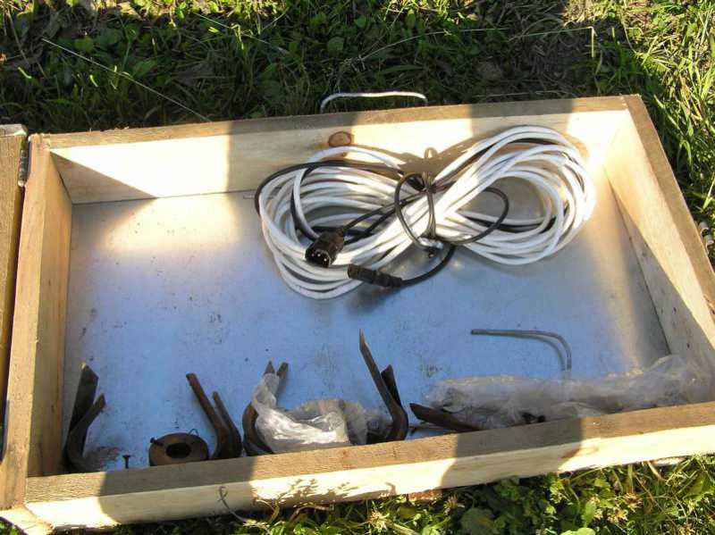

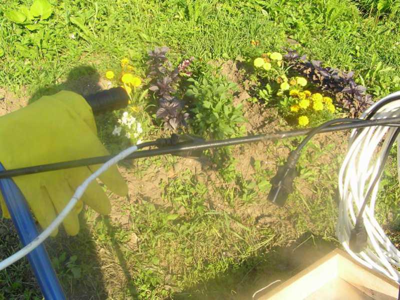

15 года 3 мес. назад #76
от 2medic
Re: Электрическая часть.

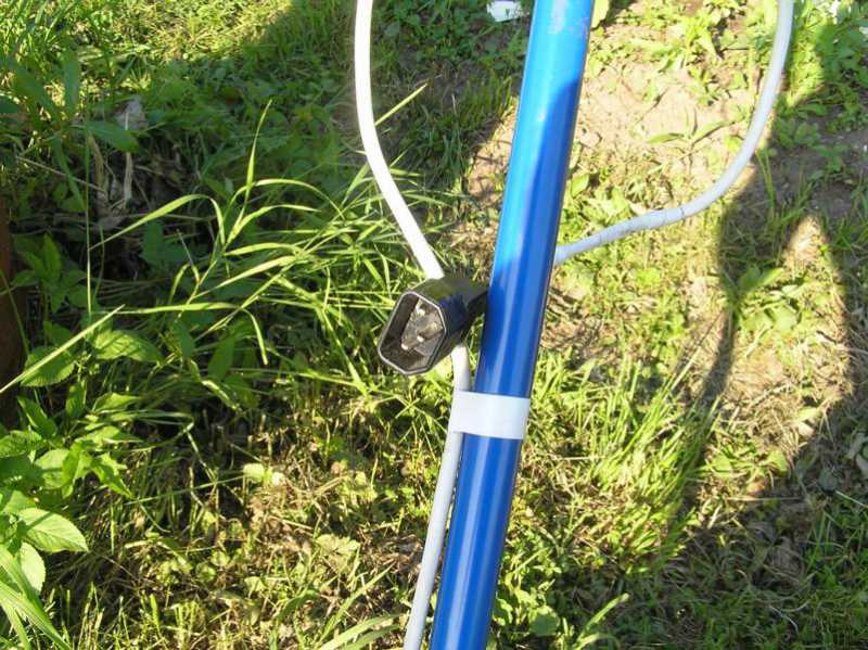

А не лучше ли было поставить простую евророзетку? Я так понимаю, Вы методом скрутки наращивали провод, для того, чтобы компьютерного папу приделать?
Наверное, лишние контакты это нехорошо.
Вы щёчки из чего делали?
Жаль, что у Вас снят поводок.
15 года 3 мес. назад #77
Там есть фотографии и с поводком.
Розетка не удобней, это очень герметичное и достаточно тугое соединение, лишние контакты это не очень хорошо, но исходный кабель 2-х проводный. Сам по одному образованию инженер-электроник и этими соединениями пользуюсь больше двух десятков лет, если в ведро с водой не опускать , то вполне надежное. Щечки сделал из лишних заглушек от отсеков CD компъютера, а так рекомендовал бы стеклотекстолит. Выключатель задевал не поводком, а локтем при переброске поводка. Почему еще удобней короткий кабель? при сертификации изделия расматривается все изделие, поэтому лучше отдельно Лоплош, отдельно переноска.
Тем более любой инженер по ТБ, будет верещать, что нельзя производить смену инструмента при неснятом напряжении, выключатель не считается.

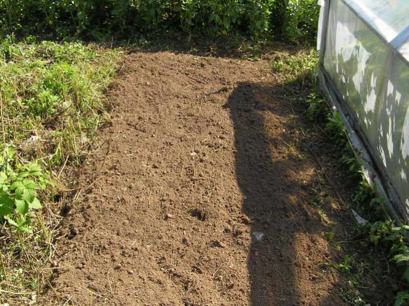

Вчера жена выкопала с гряды лук и попросила вскопать под горчицу и заодно обработать межи.
Поставил короткие ножи и обработал, земля сухая , а корни рукой не порвать, пару раз движок останавливался и приходилось чистить корни, выдергивал разъем питания и спокойно чистил вместо того чтобы бежать за 100м и снимать напряжение.

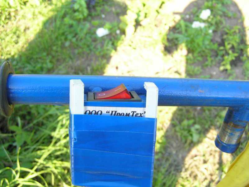

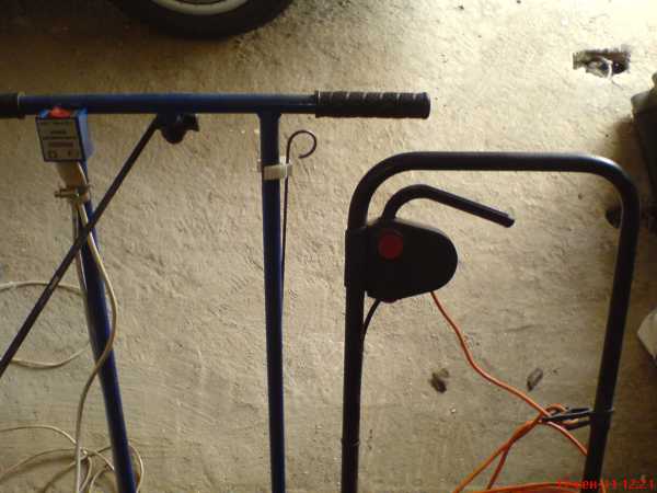

вот с этим полностью согласен... очень легкое включение. при пропашке работать кнопкой очень удобно.. но как лезть в фрезы... страшно.. а бегать минимум на длинну шнура надо.
кстати идея приспособить ручку с блокирующей кнопкой от колесной газонокосилки хорошая. на ней же есть и разьем евро папа.
хотел уже было попробовать перекинуть орган, но не смог - хитрые саморезы стоят, не смог открутить. увидел только что в ручке надо просверливать будет отверстия, чтобы выключатель не крутился.
ручка на выключателе хлипковатая и болтается на первый взгляд и будет воспринимать серьезные нагрузки при работе, но я так понял что ее конструкция вполне просчитана - газонокосилку я таскал тоже будь здоров как - и никаких нареканий не возникло.

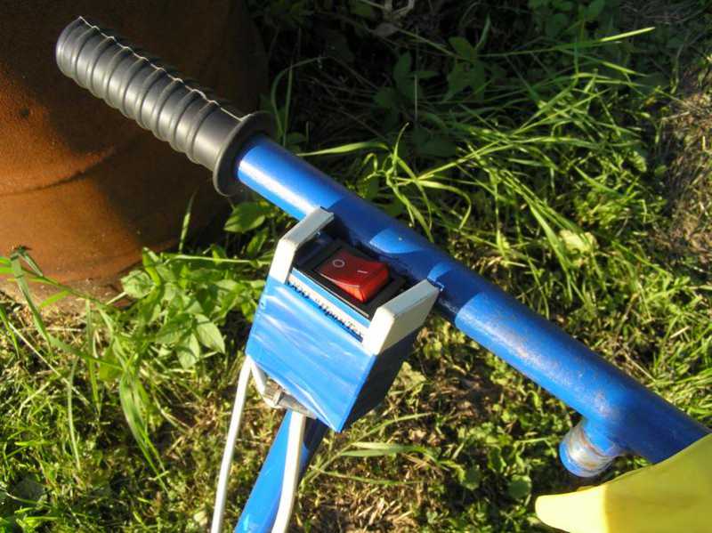

14 года 1 мес. назад - 14 года 1 мес. назад #423
от khars
Доработка ЛопЛоша
ЛопЛош куплен в июле 2012г.
Я бы заменил:
1) Выключатель сети (защитный чехол постоянно спадает) на обычный тумблер с защитным колпачком.И закрепится надёжней и тумблера повыносливей.Тумблеров сейчас выпускается на любой вкус и цвет. ( к примеру keptm.ru/product/tumbleryi )
2)Электровилку на евростандарт(Сейчас в основном продают удлиннители с евророзетками,а вилка ЛопЛоша с евророзетки выпадает.( к примеру я заменил на такую : www.kabsvet.ru/userfiles/items/item_big_589.jpg )
Я бы заменил:
14 года 1 мес. назад - 14 года 1 мес. назад #424
от
Предыдущее сообщение было перемещено, дабы не плодить дубли. И ещё, просьба, при написании сообщения первый раз, указывать дату покупки. В конструкцию ЛопЛоша постоянно вносятся какие то мелкие, и не очень, изменения, кстати, на основе ваших сообщений, за что мы очень благодарны. По этому, сообщение может быть немного не актуально.
Что касается кнопки и колпачка, обязательно рассмотрим это замечание. По поводу евро-вилки, уже есть.
