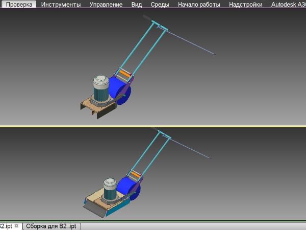

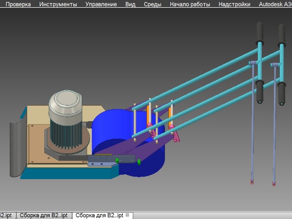

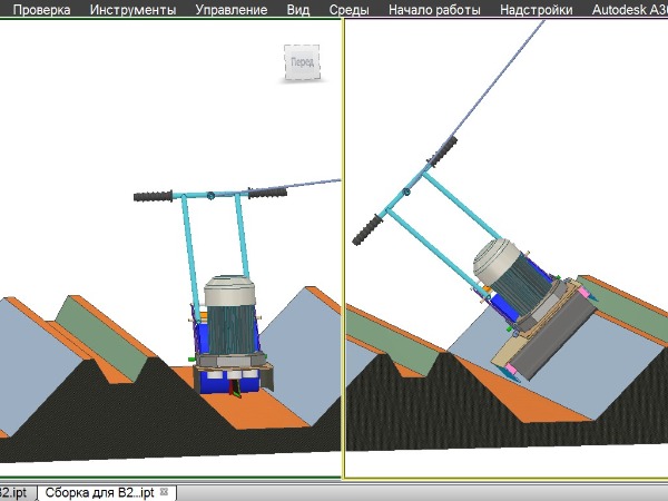

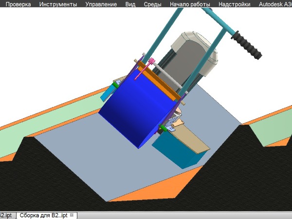

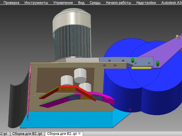

Prosto Proxojii создал эту тему: Предлагаю добавить в комплектацию культиватора: платформу-расширитель ЛопЛоша

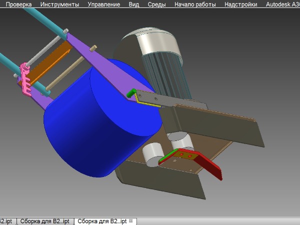

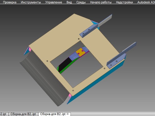

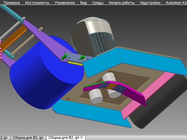

Предлагаю доработать комплектацию электро-ЛопЛоша добавив:
одну платформу-расширитель и
один сверхдлинный нож
(комплект для наклонных поверхностей).
Речь пойдёт о прополке-рыхлении боковых поверхностей холмов картофельных
грядок (нижний острый угол приблизительно в 40...60 градусов).
Если пользоваться "обычным" ЛопЛошем по боковинам гряд, то
передняя часть остаётся сверху, а нижняя же часть соскальзывает и
упирается углом бокового упора в землю (горизонтальная поверхность).
Это связано с тем, что ширины (в 30 см) электрокультиватора
- не хватает и когда тянешь за собой ЛопЛош по верхнему наклонному
краю окученной гряды, то он "частично" съезжает ...

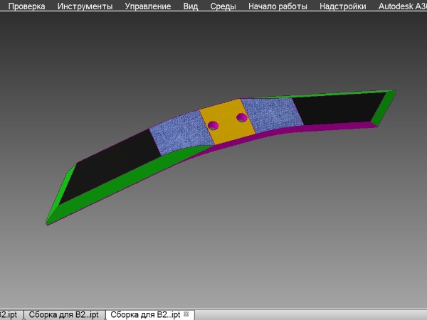

Предлагаю отодвинуть боковые упоры-щёки с помощью простой
дополнительной навесной платформы (например: из уголков) и
установить один сверхдлинный нож (наподобие ножа-мульчера)
вместо двух ножей-пропашных на один из "боковых валов".
Это будет: и прополка, и рыхление, и выравнивание боковин грядок ...
Например: отодвигаем боковой упор слева - на 10 см, справа - на 5 см
и ставим нож длиной - 45 см, сдвинув каток-барабан - на 10 см (+1 см - вниз).
Последнее редактирование: 4 года 1 мес. назад от Prosto Proxojii. Причина: Уточнение текста и фотографий.

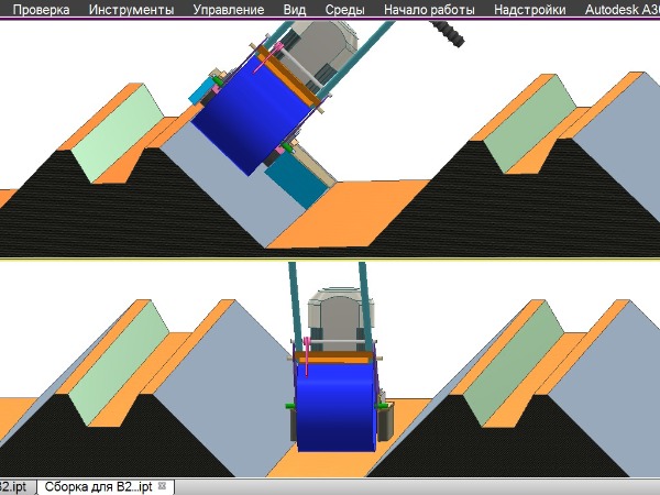

4 года 3 мес. назад - 4 года 2 мес. назад #1523
от Prosto Proxojii

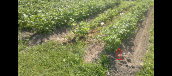

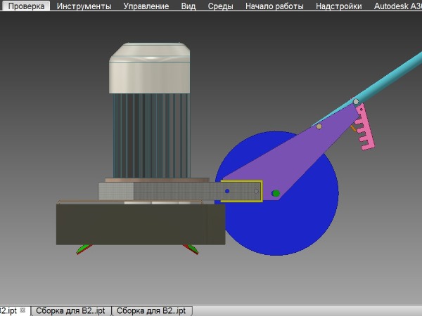

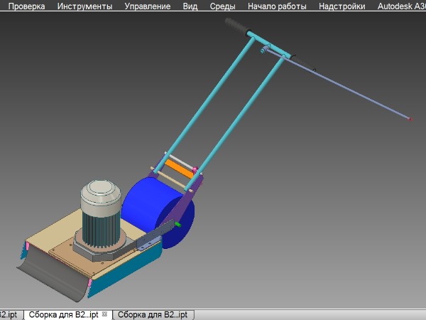

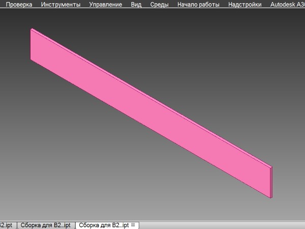

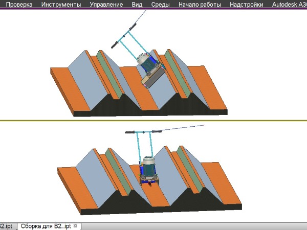

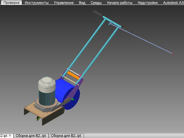

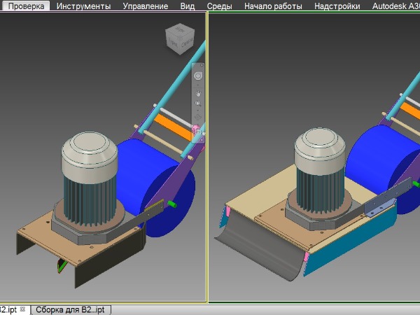

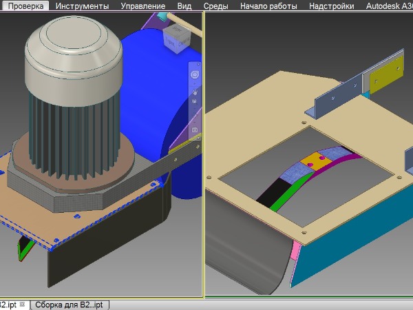

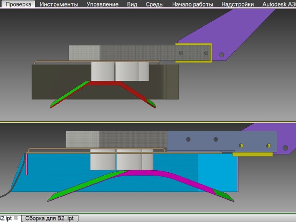

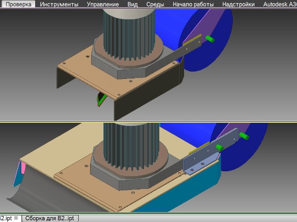

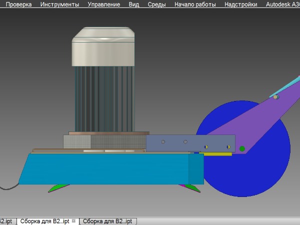

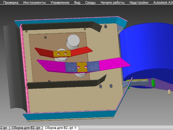

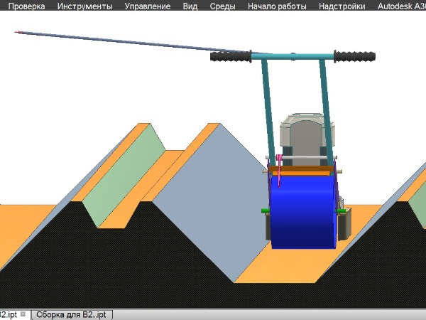

... на боковую наклонную поверхность картофельной грядки после окучивания ЛопЛошем указывает красная стрелка (см. фото в приложении) ...
