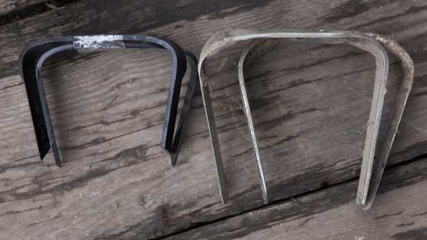

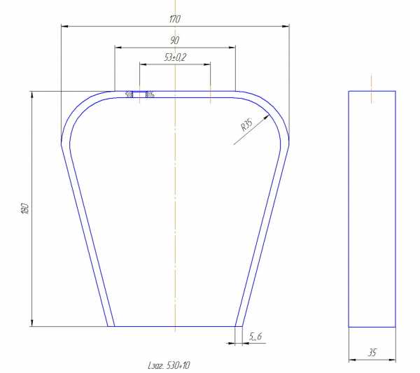

ak6363 пишет: У меня вопрос по форме фрез.То что наклонены вперед понятно,чтоб сорняки на верх вытаскивать.А почему к центру загнуты?Ведь получается рыхлит внизу по малому диаметру и внизу ширина пропашка гораздо уже чем вверху.Чем обусловлена такая форма?Чем плоха форма "П" с прямым углом?
Чем больше расстояние между концами фрез, тем больше нагрузка. То есть, форма фрез обусловлена снижением нагрузки.
Но, несмотря на то, что рыхлит внизу по малому диаметру, при проходе второй борозды, внизу перегородка между соседними бороздами разрушается.

Антон, возможно ли изготовление на заказ фрез другого размера - длиной ножей не 12, а 18 см? Мне для моих старых культиваторов: устал незакаленные ножи править! Оплата и проч.!
53 мм между отверстиями неправильно. Мне нужно 50 мм (это фрезы под самый первый культиватор, электро - там действительно 53 мм!)

alex_sobol пишет: Антон, возможно ли изготовление на заказ фрез другого размера - длиной ножей не 12, а 18 см? Мне для моих старых культиваторов: устал незакаленные ножи править! Оплата и проч.!
В принципе, не проблема. Но сейчас сезон, народ весь занят. Возможно придется подождать до июня-июля, когда клиенты схлынут.

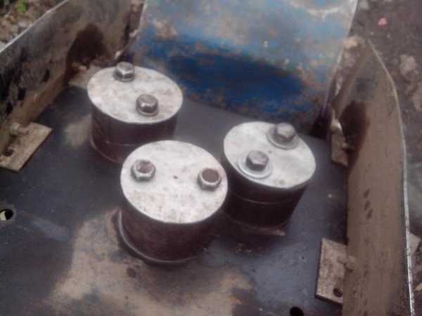

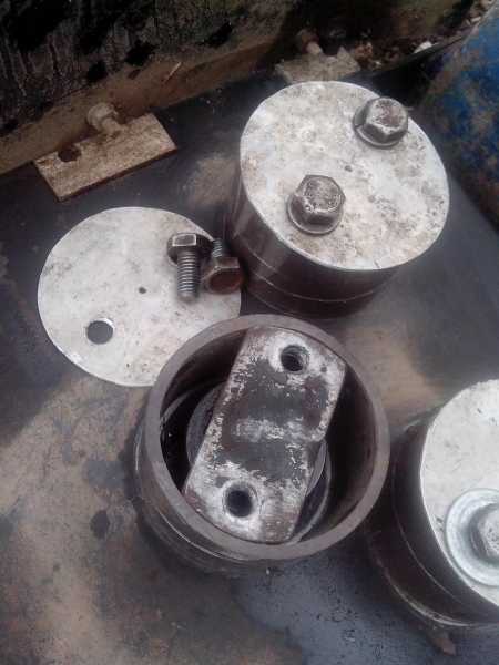

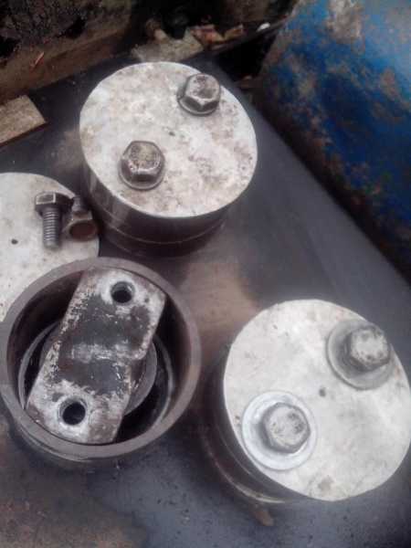

С колпаками вопрос решается вообще просто, три отрезка пропиленовых труб или как у меня от катушек для бумаги и
три металлические крышки толщиной 1-3мм, чтобы не согнулись как бумага.
Крышка и труба, не скреплены, но зазор между ними минимальный.

На новых мотокультиваторах, не стали наступать второй раз на грабли, колпаки для электро и вообще там где они нужны.
9 года 5 мес. назад #1234 от Anatoly47
Фрезы.
Сегодня где-то сотку пахал, Все пропахал не разу не выключая, только поводок перебрасывал, новые колпаки показали себя очень хорошо, ничего не намытывалось, щебенка между колпаками не застревала. Вообщем конструкция стоящая..

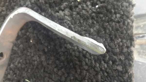

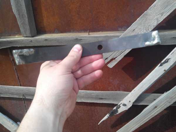

Нож мульчер усиленный победитовыми напайками показал себя молодцом, уже довольно много им смульчировал, стерлись немного рабочие уголки. По итогам сезона выложу сравнение обычного ножа - что с ним стало за сезон и усиленного. Но усиленному придется работать больше, в этом году замучили дожди, трава подрастает очень бодро...
9 года 3 мес. назад #1275 от alex_sobol
Фрезы.
Я не понял: победитовые напайки заточены до острого? Или просто круглые напайки?
9 года 3 мес. назад - 9 года 3 мес. назад #1276 от ремзон
Фрезы.
Слой из материала на основе сплава Ni-Cr-B-Si c 55% композита на основе карбида вольфрама ,нанесен с нижней части ножа.С верху присутствует стандартная заточка.По идее нож должен быть само затачиваемым.
Думаю ,этот вариант ножа, в первую очередь для больших объемов работ.

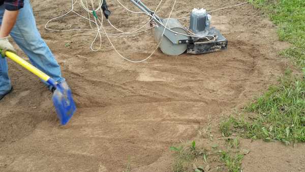

Подготовка горизонтального участка для установки сборного бассейна.
Длинные ножи с наплавкой.
