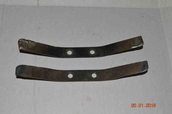

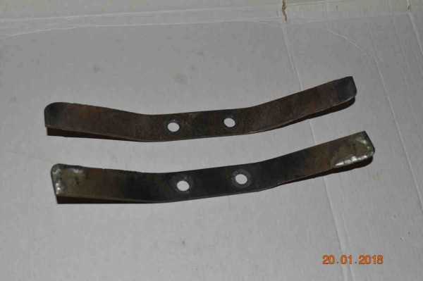

Вот фото ножей на быстрый вал проработавших один полный сезон. Нож с наплавками показал себя очень хорошо

Сколько приблизительно по времени в часах работали этими ножами и какую работу выполняли?

7-8 часов по моим прикидкам за сезон, работа для этого ножа обычная, мульчирование дерна с заглублением на 1-2 см. Кроме того нож с наплавками около получаса поработал в режиме "косилки", когда я поставил дополнительные колесики на боковины

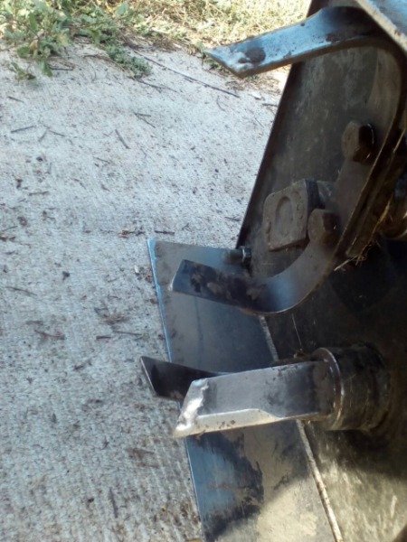

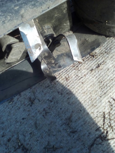

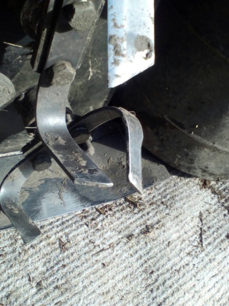

Смог добраться до компа, Фрезы короткие с победитовыми напайками у коллеги показали себя очень хорошо при "зябевой вспашке"
