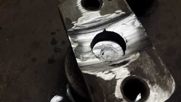

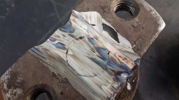

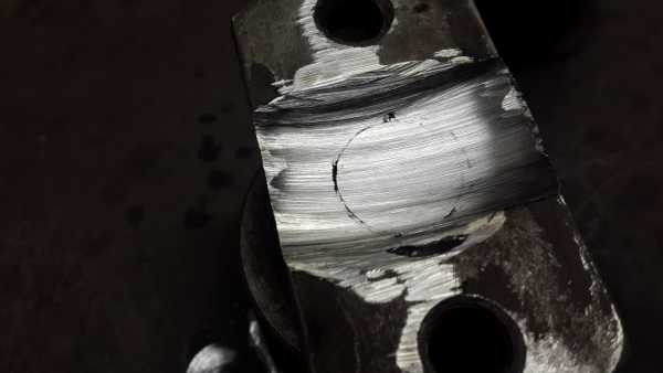

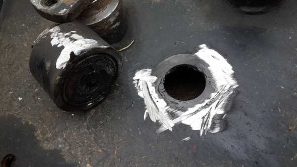

Процесс : инструмент малая "болгарка"-в центре крепления для ножей выбираешь ямку до появления черной полоска -кольца это начало резьбы .Откручиваешь крепление. Потом обрезаешь стакан в котором подшипники .Аккуратно по сварному шву отделяешь стакан от нижней крышки редуктора и выбиваешь подшипник-там их 2 шт.
Точно не помню я весь агрегат разобрал болгаркой , потом сварил обратно. Только запомни положения ножей-лучше краску распыли , что бы осталась проекция на крышку , а то могут цеплять потом.

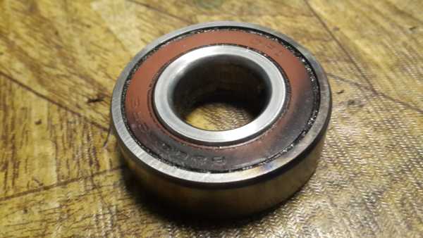

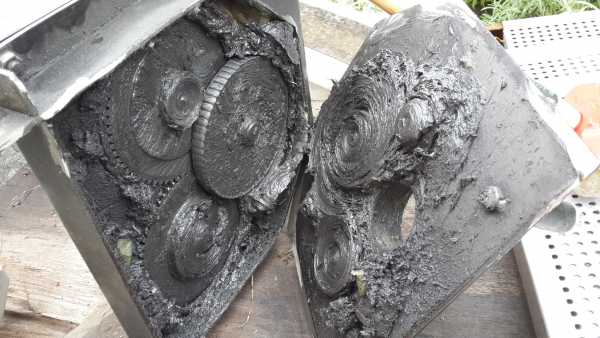

Если позволите ,напишу свое мнение.Я ремонтировал три редуктора.При вскрытии обнаруживал одну и туже картину.Valerii-Ilich-mail пишет: У меня после 4 лет очень интенсивной работы также появися люфт , который привел к перекосу шестерни, сминанию зубьев и срыву посевной компании.

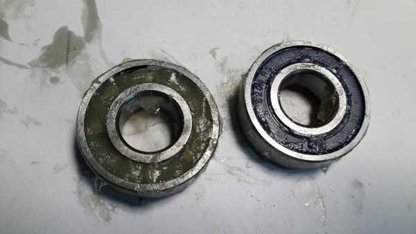

Во избежании : если это вал мульчера -который самый быстрый , на него вся нагрузка-надо заменить подшипник. Кроме этого рекомендую залить немного нигрола-будет работать тише, и лучше смазывать подшипник-для этого вварил тавотницу в верхнюю крышку.

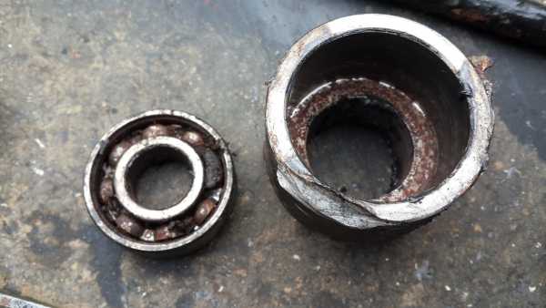

В нижнем подшипнике нет смазки со всеми вытекающими от сюда последствиями.Точнее сказать она там была,но пыль,преодолев все препятствия добралась до нее и уничтожила.После этого подшипник начинает интенсивно умирать.К сожалению нет не чего вечного.Просто досадно,когда деталь стоимостью в 60 рублей подводит весь редуктор.
Какие рекомендации в этом случае?
Если есть возможность,старайтесь обрабатывать влажную землю.Если земля сухая и есть возможность-полейте ее.
Не удаляйте корни, которые наматываются в районе зазора между валом и корпусом.Это дополнительная защита подшипника.После гарантийного срока, можно добавить трансмиссионную смазку в редуктор.
Для этого :
1)Удаляем всю грязь с поверхности редуктора.
2)Откручиваем четыре гайки крепления двигателя к редуктору и снимаем двигатель.Подготовьте место рядом с редуктором куда его положите.
3)Берете лопатку и удаляете все густое масло,которое сможете достать.
4)Выливаете в редуктор масло 50-100 грамм ставите на место двигатель.
5)Фиксируете двумя гайками.
Ножи все сняты.Боковые стенки на месте. Лоплош стоит в рабочем положении
6)На несколько секунд включаем двигатель.Главное, дать маслу пройти через все подшипники.
Если масло вытекло с низу,то результат достигнут.
Возращаем вынутую смазку на место,а еще лучше,добавляем свежий Литол
Подшипники в редукторе стоят все закрытого типа 6203 2RS.Во время ремонта верхний подшипник ставлю без защиты, а у нижнего снимаю верхнюю защиту.С моей точки зрения, так маслу из редуктора будет проще проникать в подшипники, Небольшой люфт валов не страшен.
204 подшипники стоят в усиленных редукторах на бензиновой модели Лоплоша.
Замена подшипника -204 лучше на производства СССР-искать в гаражах у дедов.Подшипник нижний должен быть 6203 2RS или 6204 2RS на усиленный редуктор
Процесс : инструмент малая "болгарка"Желательно с диском наименьшего диаметра
-в центре крепления для ножей выбираешь ямку до появления черной полоска -кольца это начало резьбы(Это конец зоны сварки) .Откручиваешь крепление.(?) Потом обрезаешь стакан в котором подшипники .Аккуратно по сварному шву отделяешь стакан от нижней крышки редуктора и выбиваешь подшипник-там их 2 шт.

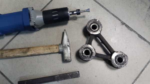

У кого есть бор машинка,то не плохо получается снять сварочный шов твердосплавной фрезой типа ласточкин хвост.

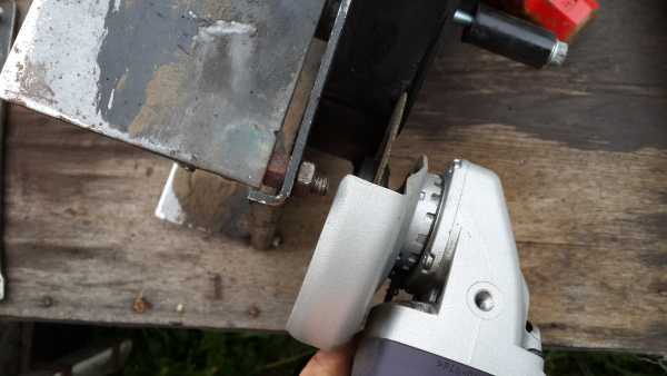

Болгарку вам в руки,на глаза очки. Кожаные перчатки на руки.
Работы должны проводится в месте,где от попадания искр не чего не загорится.Прочно закрепляем редуктор к столу или верстаку.Закрепляем в болгарке остаток зачистного круга.Чем меньше диаметр,тем меньше придется снимать металла с вала....мне так кажется
И представив ,что перед вами сейф с большими деньгами
Можно считать работу завершенной,когда обнаружите тонкую полоску по диаметру вала.
Далее меняем диск на отрезной ,желательно фирмы хилти и удаляем сварку в месте соединения крышки и редуктора.
Снимаем крышку и аккуратно удаляет старую смазку.В ней частицы абразива от круга.Верхний слой на лево,нижний чистый на право.
Далее кладем редуктор шестернями к низу и хорошим молотком,а лучше прессом ,через стержень подходящего диаметра,выбиваем вал- шестерню.
Она упрется в стол,поэтому подкладываем под стенки редуктора бруски из дерева и продолжаем выбивать..
