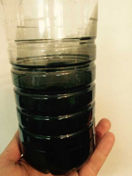

Хотела спросить про масло.
Это нормально,что оно такого цвета?

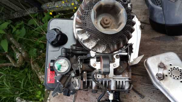

Это слили с мотора? Если после обкатки не меняли, то нормально. А если свежее из банки, то нет.Elena-Urevna-vkontakte пишет: Сняли крышку. Стартер сам прокрутили-работает. Прокрутили сам "вентилятор"-тоже.
Что это было-загадка.
В общем, все работает.

В чем причина тогда такого цвета масла?

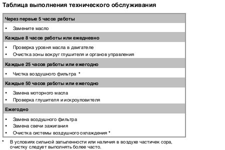

А зачем так часто Вы меняете масло? В руководстве написано:Elena-Urevna-vkontakte пишет: Слили с мотора. После обкатки меняли, как и было написано в паспорте. Это уже четвертое масло. Т.е. Мы меняли масло согласно паспорту.
То есть, после первых 5 часов и потом ежегодно или через каждые 50 часов. 50 часов в год Вы вряд ли наработаете.
А темнеет масло от работы. Это нормально.
С мая месяца он уже наработал 200 часов?Elena-Urevna-vkontakte пишет: Слили с мотора. После обкатки меняли, как и было написано в паспорте. Это уже четвертое масло. Т.е. Мы меняли масло согласно паспорту.
Расскажите,чем так можно загрузить Лоплош в подсобном хозяйстве?
В этом двигателе колен вал крутится не на подшипниках качения,а во втулках.
Масло смазывая цилиндр работает при повышенных температурах.От сюда и такой маленький ресурс до замены масла.
Зная расход бензина за 1 час ,можно расчет времени замены масла вести по количеству израсходованного бензина.
Чистота при обслуживании,регулярный контроль масла в двигателе-залог долгой эксплуатации.

Если предположить,что не правильным обслуживанием двигатель еще не убит ,то порекомендую заводить двигатель на полном газу(заслонка открывается до упора) и проверить чистоту автомата поддержания оборотов.
Все рычажки и пружинки должны быть чистыми и легко двигаться.
Бензиновый двигатель можно угробить в одно мгновенье ,если грязь и пыль попадет в нутрь.Это может быть при обслуживании свечи ,заправке маслом и бензином.Грязная воронка и вот вам начало неприятностей.
И про масло.Если смешать минералку с синтетикой тоже можно испортить двигатель.
