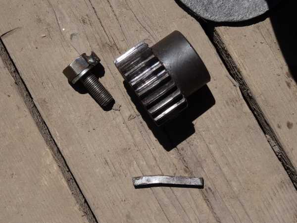

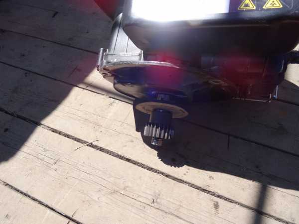

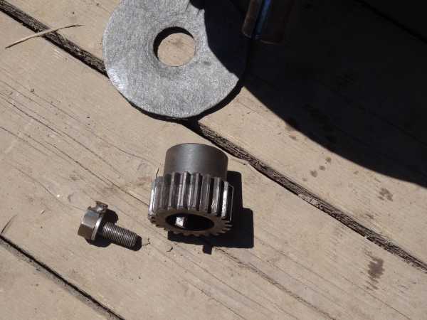

Добрый день форумчане. Решил внести свою лепту в тему по заклиниванию двигателя, как я выходил из положения. Я приобрёл мотокультиватор лоплош, где то весной 2015 года. После очередной передышки окучивания я решил завести двигатель. Обнаружил для себя, что ручка стартёра не тянется, все части двигателя и редуктора не двигаются. Решил - нужно искать причину. Сначала нужно определить: причина в редукторе или в двигателе, для этого нужно отделить двигатель от редуктора. После некоторых манипуляций (отделения) я обнаружил для себя, что шпонка, которая входит в зацепление с шестернёй сползла с вала и заклинила редуктор и двигатель(при увеличении фото видно). Я подумал для себя о причине возникновения такой ситуации. Вал двигателя стоит вертикально шпонка в пазе тоже вертикально. Вал и шпонка, разные по твёрдости металлы, при разогреве произошло расширение металла и шпонка вывалилась. Если её там должным образом не закрепить ситуация может повторится. Этот вопрос, конечно, стоит адресовать производителю на заметку, а всем счастливым обладателям лоплошей надеется только на свои силы.
По своему случаю, я восстановил всё на прежнее место, перевернув шпонку кривой стороной и закрепив её по жёстче в пазе. Но опять таки, ситуация может повторится в любой момент. Фото приложил.
