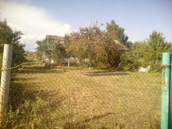

Лоплош получил неделю назад. Первые впечатления. Дом в селе купили в этом году. Участок 10 соток 2 года не обрабатывался. Сорняки - где по колено, в основном - по пояс, а в некоторых местах - и под 2 м. вымахали. Поэтому первой и единственной задачей в этом сезоне будет мульчирование и посев сидератов в средине августа (склоняемся к озимой пшенице как к самому простому и дешевому варианту).

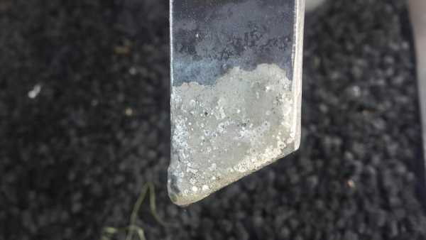

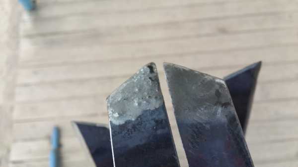

К уникальной функции мульчирования, на культиваторе Лоплош, хочется добавить рабочий нож с наплавкой из литого карбида вольфрама(72HRC)в виде зерен(максимальный размер частиц 1.6 мм),равномерно распределенных в матрице из никелевого сплава(35-45HRC)
По заявлению разработчика метода,стойкость к истиранию возрастает от 5 до 7 раз,но и цена увеличивается в 2 раза.
Пока изготовлены большие ножи с наплавкой.

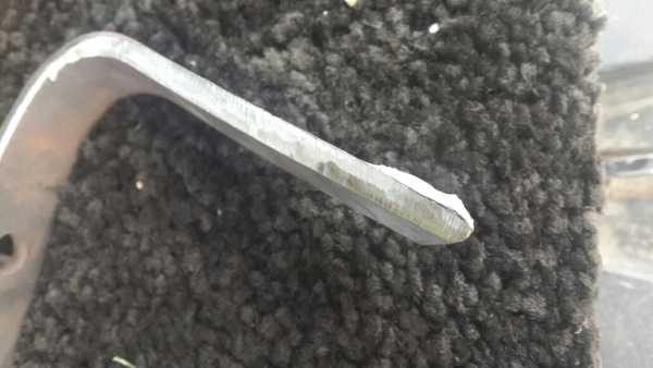

Заметил,что если заточить нож,то он начинает резать тонкими лепешками.
Вот только надолго такой заточки не хватает.При наплавке получится само затачивающийся нож.
Впрочем испытания покажут, как теория расходится с практикой.
С лева наплавка выполнена жгутом,с права методом напыления.

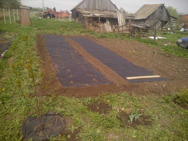

Сегодня привезли мото версию культиватора. надеюсь завтра отвезу в деревню. до этого пользовался ручными инструментами (чудо-лопата и ручной плуг-культиватор) Фото как сейчас выглядит участок. Спереди сплошной дерн, его только кошу. лопатой нереально. сзади сделал пару грядок под клубнику и огурцы-помидоры с капельным поливом.
