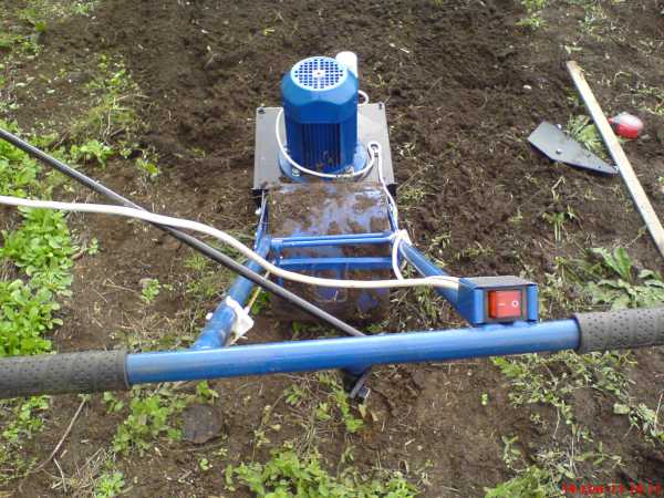

купил именно этот агрегат в виду его оригинельности (люблю оригинальные вещи, правда часто приходится жалеть об этом) и понравилась идея обработки, плюс подкупили видеоролики. правда видел, как изобретатель его буквально таскал во время работы - барабан был оторван от земли и не крутился, да и сам автор, было видно по нем, все таки напрягался его тащить.. но я рабтал с мотокультиватьром и знаю, что его таскать задача посложнее.
в общем купил для пробы. первым делом до опробования побежал в магазин за болтами М10, чтобы заглушить неиспользуемые резьбы фрез. проблема опробования была еще в том, что уже неделю лили дожди, а сегодня было сухо, но земля сырая но рассыпчатая..
в общем решился пропахать участочек небольшой. мульчер отработал вполне хорошо, но спереди лучше не стоять - камни метает очень сильно и далеко. дальше в несколько проходов попытался заглубиться на максимальную глубину обработки. нет - все таки я изначально так и знал, что этот аппарат для сухой земли - сырая наматывается на барабан и моментально стопорит его, так как очень близко расположен корпус редуктора. плюс ко всему агрегат начинает стаскивать в сторону уже взрыхленной земли и вытащить его простым маневром оттуда уже не удается.. по этому поводу сразу вопрос - на сухой почве получается фрезеровать землю, так сказать, внахлест, или есть какие то особенности для сплошной обработки земли?

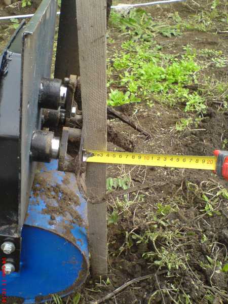

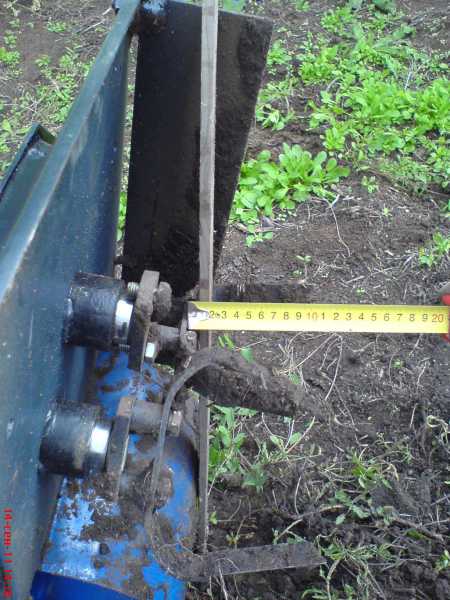

дальше замерил максимальную глубино обработки - 12см... заявленная - до 18... обидно. (на фото видно почему так получилось. на щеке по следу земли земетно насколько заглублялся аппарат , а палочка - это касательная от барабана до следа..)
еще вот чего - чтобы максимально заглубить фрезы мне не хватает, для удобного использования, еще одного зубчика на гребенке - мне, человеку обладающему ростом 190см, приходилось поддягивать ручки аппарата на уровень груди! при этом барабан только начинал отрываться от земли (это на включенном аппарате)! для комфортной работы хотелось бы держать руки ниже - в районе бедер. сразу пришла мысль - может заменить этот барабан на некое подобие лыжи с коньком внизу (как на снегоходах) - мне кажется барабан надо поднять выше относительно данного его положения, тогда и глубина обработки будет больше и ручки высоко задирать не придется.
я агрегет НЕ хаю - просто написал пока то что ощутил.. буду ждать сухой земли для дальнейшей работы с ним - посмотрим как проявит он себя в нормальных условиях.
п.с. изготовителям надо бы поответственнее быть. мне не понравилась криво приваренная ручка, за которую таскаешь машинку, и слишком близко расположеное к изгибу листа отверстие одной из щёк, так близко, что накидной ключ на 13 надеть нельзя, а рожковый попадает в положение - ни одним скосом довернуть, ни другим довернуть гайку не получается (ну думаю поняли)

g-1908 Спасибо за отзыв.
Для обработки ЛопЛошем, почва должна быть такая, что бы не липла к барабану, хотя некоторые покупатели делают специальные приспособления. Фото прилагаю.
На счёт глубины. При работе ЛопЛош должен погружаться в почву под собственным весом, заглублять специально его не надо. При повторном прохождении на той же настройке, глубина рыхления увеличится и достигнет 18 см. Имею рост 188см., проблем не испытываю. Если Вас не устраивает глубина, то Вы можете изготовить более длинные бонки и купить к ним более длинные болты для крепления фрез. Прошу учесть, что в данном случае нагрузка на подшипники и валы редуктора увеличится, что приведёт к более быстрому износу этих узлов.
Рекомендуем заглубляться постепенно, то есть работать сначала короткими фрезами, затем всё глубже, в зависимости от плотности почвы и наличии сорняков.

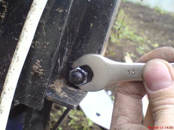

По поводу гайки. Данное расположение гайки обусловлено требуемой жёсткостью нижней плиты редуктора. Но этот вопрос мы рассмотрим повнимательнее.

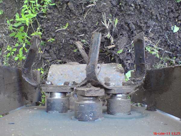

и еще. непонятно зачем так сильно загнуты фрезы ( на фото)? мне кажется попрямее бы надо угол сделать. (... а еще заметил что каток-барабан весь во вмятинах стал от езды по камушкам и по огороду)...

fishman пишет: g-1908.....А насчёт гаечки, да, согласен. Но довернуть можно, только ключик переворачивать приходится каждые пол-оборота.
ну уш не обижайте мя
15 года 1 мес. назад #179
Значит у Вас ключик другой. Попробуёте другой ключ, или этот подточите маленько напильником или болгаркой.

Фрезы загнуты для того, что бы снизить сопротивление почвы на глубине. Чем глубже, тем больше сопротивление. Чем меньше диаметр, тем меньше сопротивление. Физика.

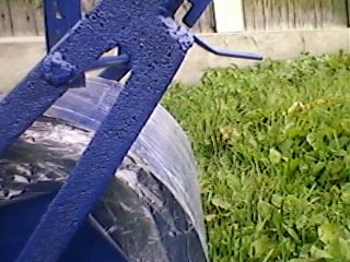

По поводу того, что соскакивает ЛопЛош с гребёнки. Эта проблема была нами тоже проанализирована и, в связи с этим, мы сделали на полочку для гребёнки специальную подставку, которая решает данную проблему. На фото видно, что с подставкой, ручки ЛопЛоша не касаются земли. Можно также ставить гребёнку не на последний зуб, а на предпоследний, либо при очистке или замене фрез класть ЛопЛош на бок.g-1908 пишет: правда неприятный момент есть - когда ставишь на нижний зубчик гребенку и опрокидываешь машинку чтобы почистить фрезы, то в таком положении очень часто гребенка слетает и когда пытаешься поставить лоплош в рабочее положение, то он просто напросто падает и неприятно дает по рукам через рукоятки.

....мы сделали на полочку для гребёнки специальную подставку, которая решает данную проблему...
а я то думал для чего эта ручечка нужна
. извините, у меня не решила. во первых прекрасно продавливается в землю, во вторых замечательно уже согнулась. думаю проблему решит, в таком случае,подставка из согнутой Г-образно пластины. да и лежа на ручках, на моей еще не идеально ровной земле, аппарат меньше кувыркается вбок.
для себя что нибудь придумаю, но первая мысль - поставить растягивающуюся пружинку...
