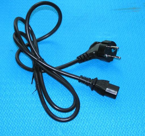

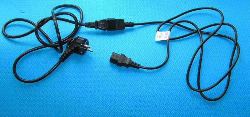

У всех есть компъютеры. На них два типа силовых шнуров:
1. мама-евровилка
2. мама-папа

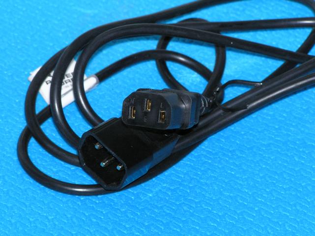

Соединение мама-папа ножевое и очень надежное. У меня на всех электроинструментах силовой шнур оканчивается папой. Это позволяет иметь очень надежное соединение любой длины, так как количество шнуров произвольно. У них отличная изоляция и расчитаны на 10а. Цена у них копеечная.

А можно картинку в студию? Что то я не слишком просекаю про ножевое соединение. Где переноску взять с такой розеткой? Если я не знаю, то для бабулек в деревне это будет непреодолимым препятствием. А для производителя важна универсальность в данном случае.

Anatoly47, разьём, типа "папа" в данном случае та же вилка. А вилка, она просто обязана втыкаться в розетку. А не наоборот. По одной простой причине.
Ни на вилке, ни на контактах "папы" никогда не должно быть напряжения. Ибо к железкам вилки и "папы" можно запросто прикоснуться если не рукою, то устроить короткое замыкание.
Любой удлинитель должен заканчиваться мамой. Если это не так -- то это очень опасно.

Абсолютно верно, папа всегда ставится вместо вилки, а в маму чего-то засунуть надо суметь,
хотя давненько у меня сын не мудрствуя лукаво сунул в рот, правда без последствий.
Вообще много лет их использую везде, у всего электроинструмента вместо вилки папа и при необходимости дополнительный шнур мама-евровилка. Соединение очень надежное и в меру тугое, просто так не выскочит.

Я к субботе приготовил участок, триммером скосил бурьян в рост человека. На Лоплоше оставил короткий конец с папой, из шнура переноска с мамой-папой,вчера сидел со вкусом переделывал, все соединения изолировал термоусадочной трубкой, одним словом делал на совесть, с электричеством шутки плохи.
