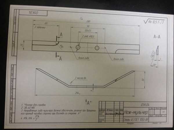

А можете выложить чертеж с размерами ножа-мульчера? Сильно износился, хочу изготовить новый самостоятельно

В ближайшее время выложу.

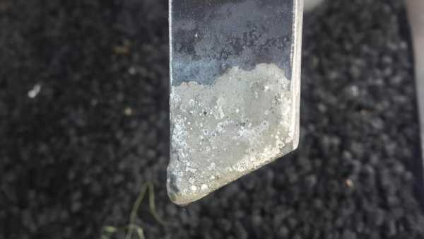

9 года 9 мес. назад #1146 от ремзон
Фрезы.
Если у вас есть возможность изготовить нож из хорошей стали и после этого провести термообработку,то можно пойти дальше и сделать наплавку карбидом вольфрама.По заявлению производителя стойкость увеличивается в 5-7 раз.

Добавил файл в пдфе в нормальном качестве, что бы видно было размеры.

Вопрос к ремзон: можете ли мне изготовить нож мульчер с такими наплавками и в какую цену это обойдется?
9 года 8 мес. назад #1149 от ремзон
Фрезы.
mysteriouss пишет: Вопрос к ремзон: можете ли мне изготовить нож мульчер с такими наплавками и в какую цену это обойдется?
Могу сделать такие ножи.
Условие одно -обязательно написать отзыв о работе наплавки.

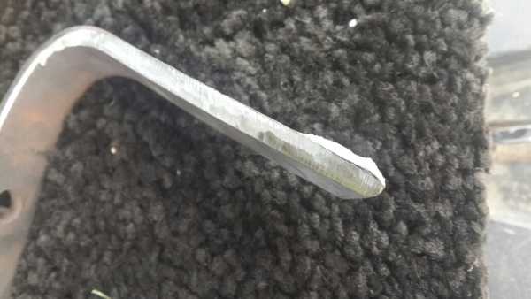

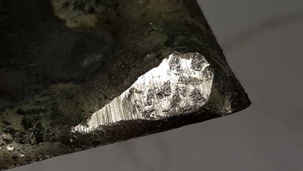

Есть возможность сделать три вида.Два первых на базе карбида вольфрама.
Разница в величине зерна и еще один метод электро искрового метода.В последнем наносится слой твердого сплава типа вк 8.Нож получается в два раза дороже,но в 5 раз долговечнее. Если я ошибаюсь,готов буду принять не выдержавший испытания нож и вручить стандартный.
9 года 8 мес. назад #1150 от mysteriouss
Фрезы.
отызывы и фото гарантирую, сейчас с этим проблем нет. давайте тогда сделаем один мульчер с наплавками
9 года 8 мес. назад - 9 года 8 мес. назад #1151 от ремзон
Фрезы.
mysteriouss пишет: отызывы и фото гарантирую, сейчас с этим проблем нет. давайте тогда сделаем один мульчер с наплавками
Ножи мульчера культиватора Лоплош отличаются друг от друга направлением вращения.
После начала выпуска бензинового варианта ЛопЛош,для универсального применения редуктора,направление вращения скоростного вала было изменено..Поэтому важно знать,как давно у вас был выпущен Лоплош.
Еще важное замечание.
Если вы будите много работать мульчером следите за состоянием подшипников на скоростном валу.
Продлить их срок эксплуатации поможет добавление смазки типа ТАД 17 в редуктор.
Для этого можно снять двигатель или использовать медицинский шприц и отверстие от винта,крепления шнура к редуктору.Важно чтоб это масло дошло до подшипников.(примерно 100 грамм за сезон)
Все подлежит износу.Не исключение и подшипники редуктора.Если редуктор сильно изношен,то важно вовремя поменять редуктор.Или заняться его ремонтом,а может и модернизацией.
Главное не допустить повреждения шестерни на двигателе.Особенно это касается скоростного вала.У кого есть возможность,можно ремонт совместить с модернизацией.

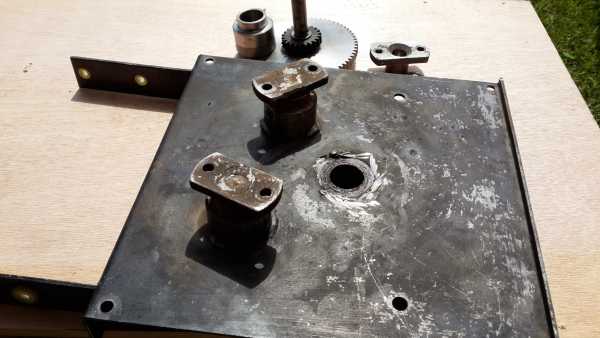

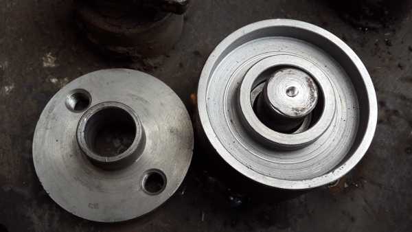

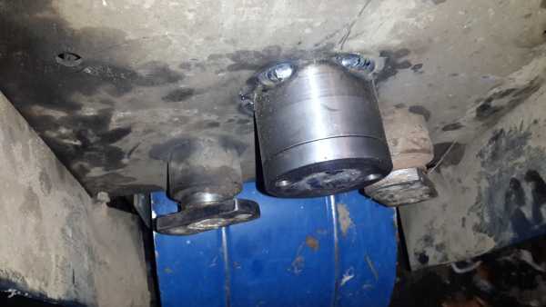

На фото замена скоростного вала мульчера на усиленный.
Корпус подшипников скоростного вала перед установкой на него площадки для ножей и сваркой.

9 года 8 мес. назад #1153 от ремзон
Фрезы.
Я сам работаю однокиловатным.
Ну у вас он совсем молодой и еще поработает,особенно если периодически добавлять смазку .
Нож только вчера доделал.Есть видио, как трудно обработать наплавленный слой.
А еще трудней уговорить людей сделать за деньги,то что тебе хочется.
Шнур для наплавки только бухтами,наплавка сотнями либо все получается по цене золота и не нужно его на приисках копать и мыть. :( :)
Так что готов принять вас в клуб Лоплошеводов -эксперементаторов.Как говорится любой каприз на наши деньги :)
Пишите в личку .
Договоримся что и как.
