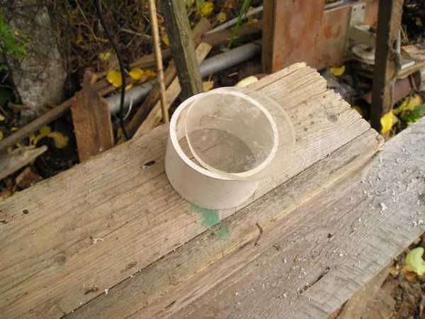

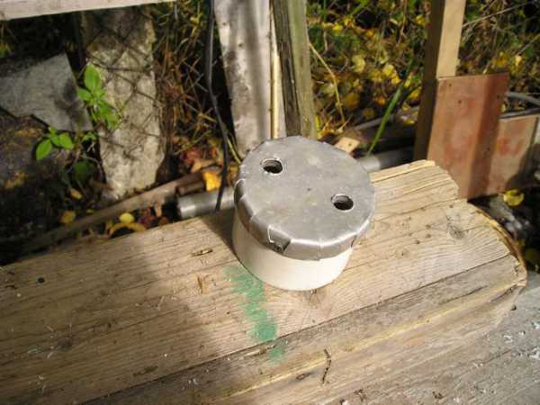

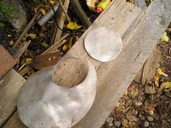

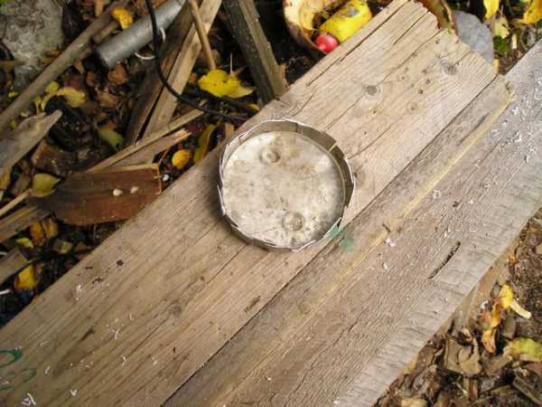

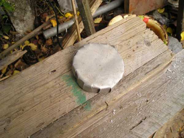

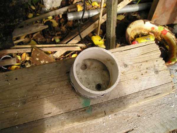

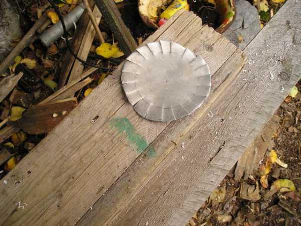

15 года 1 мес. назад - 15 года 1 мес. назад #139
Re: Уменьшение наматывания травы на вал
Жестянка от кофе Гранд, можно поробовать, но быстро изомнется, лучше от пластиковой трубы D=80, внутренний 70мм, на такие длиной 200 наматывалась бумага. отрезаешь три куска по 50мм, для одной дополнительно из оргстекла или мз чего угодно вырезаешь шайбу на 80мм, иначе у мульчера нож будет цеплять соседние гайки. Из аллюминия или тонкого листового железа делаешь крышки. Отверстия под болты D=10 межцентровое 50.
Крышка законтривается двумя саморезами. Сделал все три где-то за пол-часа.
