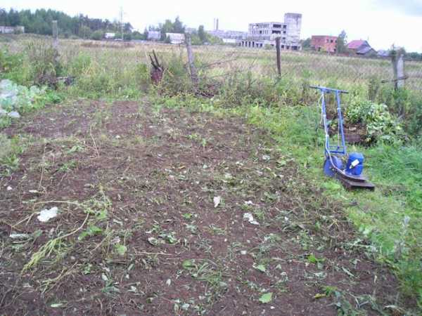

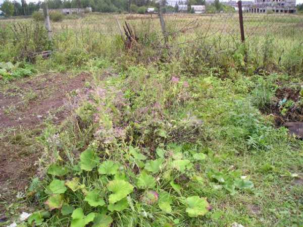

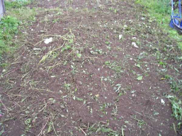

Решил проверить насчет наматывания травы, как следует, после 2-x дневных дождей обработал участок примерно 0.5 сотки, где был горох с бобами, сорняки, деревяшки, осколки кирпича.
Косить не стал, высота примерно полметра. Не было НИ ОДНОГО останова из-за наматывания
травы, остановы двигателя были, попадали деревяшки, один раз намертво забило мокрой глиной, травы намотаной не было. Отмульчировал очень быстро. Задачу можно считать решеной.

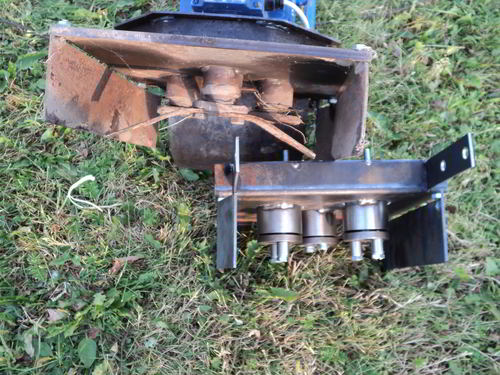

Я за пару дней разработал 5 соток целины. Тоже удачный опыт. Валы закрывал консервными банками. Начальное состояние поля было гораздо хуже, чем на вашем фото. Густой сорняк в рост человека. Мощный триммер с ножом едва продирался через эти заросли. При мульчировании остановки были изредка, но двигатель запускался вновь при поднятии ножа-мульчера над почвой. Проблема решена. Желательно было бы описанное здесь улучшение запустить в серию :)

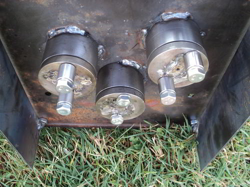

Хорошо подходят металлические коробки для разводки внутренней проводки по 7 р штука. Так что достаточно просверлить два отверстия под 10 мм болты с межцентровым 50мм. и использовать.

А у меня проблема решилась случайно. Потеряв обин из болтов я заменил первым попавшимся с внутренним шестигранником. Но подлинее. Конец его в закрученном состоянии миллиметров 5 не доходит до втулки редуктора. В итоге выступающая часть вращаясь перетирает-очищает всё пространство вокруг вала. Постараюсь сфоткать. Да и шемтигранником удобнее оказалось работать(Субъективно,только почисть от грязи отверстие).
