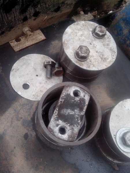

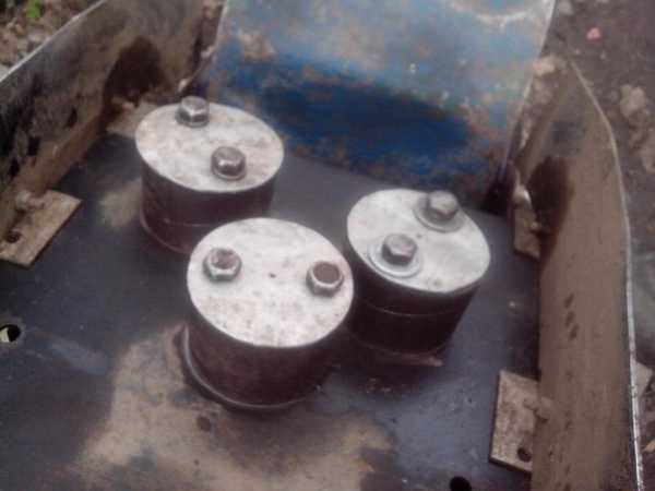

В том году немного изменил конструкцию колпаков. Крышка не прикреплена. Если между колпаками попадает камень,
просто ничего не будет, Если крышка закреплена, то или заклинит двигатель, а если банка, то просто помнет.
Как и раньше ничего не наматывалось и двигатель не останавливался.
Три куска полипропиленовой трубы и три крышки из оцинковки.

Никакой сварки, откуда же на уроках труда сварка. Просто по три обрезка уголка на каждую сторону.
Они выполняют роль угловых шайб и не дают отгибаться боковинам. Так же все легко ставится и снимается. Мне не хотелось возится со стальным уголком, поставил аллюминиевый.
На отвал кусок стального. Природа меня не наградила "золотыми руками", поэтому приходится пользоваться головой.
ПО колпакам, во время разработки целины у меня каждые 5 минут забивало ножи корнями. Поматерившись от души сел думать. При больших оборотах и малом диаметре на любой вал намотается все что угодно, да еще когда на валу есть за что зацепится. Следовательно надо увеличить диаметр и убрать выступы. Мне на ближайшей помойке как то попались бобины для принтерной бумаги из 5 мм пластика. Отрезается кусок по высоте подшипника. из куска 1мм оцинковки, можно и потолще, вырезается ножницами по металлу, или лобзиком с пилкой по металу крышка для колпака. Можно воспользоваться огрызком полипропиленовой трубы нужного диаметра.
К колпаку ее крепить не надо, практически крутится только крышка и за два сезона, если и чистил ножи, то только от мокрой глины, корни не наматываются. В первом варианте крышку крепил к колпаку, корни не наматывались , но иногда между колпаками застревал камень и останавливал двигатель, при незакрепленной крышке это исключено. При изготовлении крышки, главное правильно просверлить установочные отверстия.
После разметки сверлом малого диаметра 1,5 - 3 мм просверлить отверстия и затем за несколько проходов рассверлить до нужного диаметра. Вот и все.
Если у Вас целина сильно заросшая, то предворительно нужно скосить или косой или триммером или Лоплошем.
Очистить участок от камней деревяшек веревок и т.д. и первый раз в три прохода пройтись по целине, мульчером, лущильником, длинными ножами.
