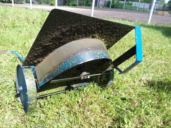

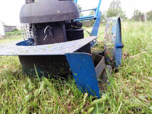

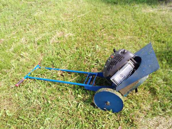

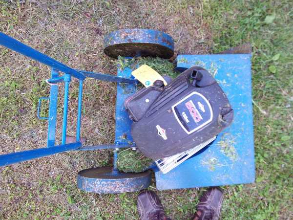

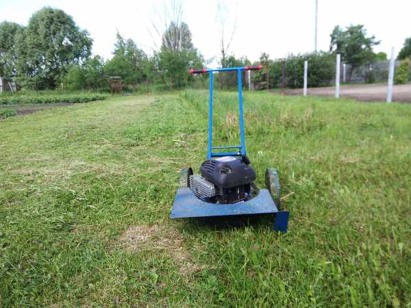

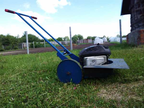

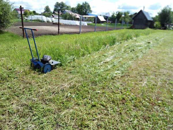

10 года 4 мес. назад #1023 от ynota
Сено-траво-газонокосилка ЛопЛош, 3 в 1-ом
Немного фото.

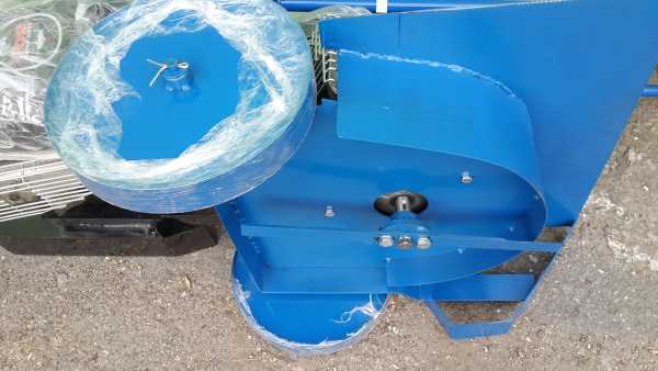

10 года 3 мес. назад #1029 от Andrey-Yakovlev-google
Опишите пожалуйста размеры ножа и расстояние крепежа, если можно.
10 года 3 мес. назад #1032 от ynota
Andrey-Yakovlev-google пишет: Опишите пожалуйста размеры ножа и расстояние крепежа, если можно.
Д/Ш/В-430/25/3, По центру отверстие крепления втулки 10,5 мм и 2 отверстия крепления ножа, межосевое 50мм. Сталь 45. Параметры не окончательные, поскольку изделие новое и, скорее всего, будут вноситься изменения.

Видел я это изделие и вот какие мысли.
Хорошая идея ,особенно если расматривать сенокосилку Лоплош ,как дополнительную опцию к культиваторам этой фирмы.
Что для этого нужно сделать?
Думаю быстро разъемное соединение с двигателями.Типа снял двигатель воткнул в косилку и поехали. Для этого на косилке нужно поставить свой вал и чтоб он заканчивался муфтой куда вставляется шестерня двигателя.
Я держал ее в руках и вот что лично меня удивило.она больше лоплоша и легче.А еще более интересней ее внимательно рассмотреть с низу.
Высокую траву прижимает верхний кожух,затем нижний ее фиксирует и тут проходит нож и обрезает ее.Но самое интересное что трава укладывается в валок.В этом варианте складывающийся нож,не лучшее решение.Думаю с ним работать она будет хуже.
Но в этом случае обрабатываемое поле должно быть без"сюрпризов" в виде арматуры и больших камней.

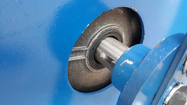

Нож желательно крепить на вал через фрикционную муфту,в противном случае либо нож не выдержит либо мотор.Но это мое личное мнение.Заказал себе данный аппарат для натурных испытаний. Еще мне не понравилость,то что нижний сальник двигателя не чем не защищен.Если наматает веревку или проволоку и это повредит сальник,то из двигателя вытечет масло.Это сразу не заметиш,а без масла двигатель выйдет из строя через 5 минут.
Это теория или из личного опыта?
Случаев намотки ни травы, ни верёвок на вал не было ни одного за время испытаний. Мне кажется это обусловлено именно конструкцией корпуса косилки. Хотя, полностью исключать такую ситуацию, наверное, нельзя.
