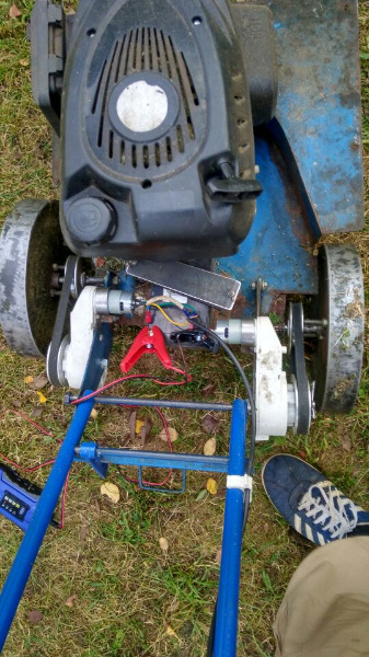

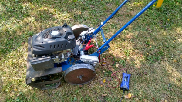

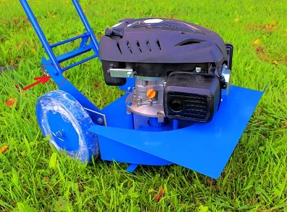

9 года 1 мес. назад - 9 года 1 мес. назад #1288 от ynota
Сено-траво-газонокосилка ЛопЛош, 3 в 1-ом
Для привода колеса "Самоходной косилки ЛопЛош для высокой травы" используется электродвигатель от детского электромобиля и аккумулятор "Delta" напряжением 12 В., емкостью 7 Ач. Привод ножа и привод колеса независимы друг от друга. Одной зарядки аккумулятора хватает приблизительно на 1 час работы косилки.
Если во время работы у вас неожиданно сел аккумулятор, предусмотрена возможность отключения привода. Вы сможете продолжить работу, как обычной несамоходной косилкой ЛопЛош.
Если вам необходим больший запас времени для работы, вы можете установить аккумулятор большей ёмкости, или купить дополнительный экземпляр для замены во время работы.
Все элементы привода легко заменяемы и всегда есть в продаже.

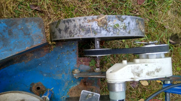

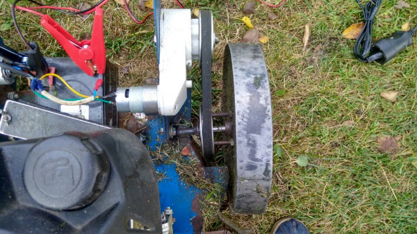

8 года 1 мес. назад #1351 от ynota
Продолжаем работать на самоходной косилкой. Решено установить ещё один моторчик для второго колеса. Привод осуществить с помощью ремня и шкивов.
8 года 1 мес. назад #1353 от alex_sobol
Проточка под шкив в маховике и привод на ось: так на всех косилках...
8 года 1 мес. назад #1354 от ynota
alex_sobol пишет: Проточка под шкив в маховике и привод на ось: так на всех косилках...
Там ещё червяк присутствует.
8 года 1 мес. назад #1355 от alex_sobol
Детально не разбирался, скорее всего - да! Только еще и возможность свободного хода колес есть.Так что там тоже все хитрее...

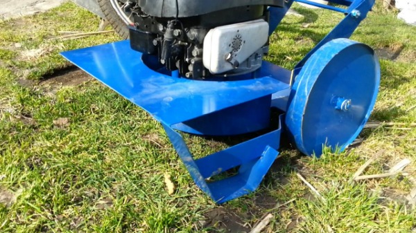

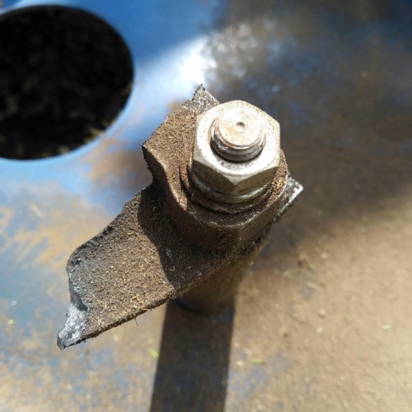

7 года 3 мес. назад #1410 от Vlad-Mur-google
Добрый день косилка ЛопЛош Champion G160VK - после попадания на камень срезало болт крепления ножа. Подскажите как заменить болт? и может как улучшить крепление ножа.

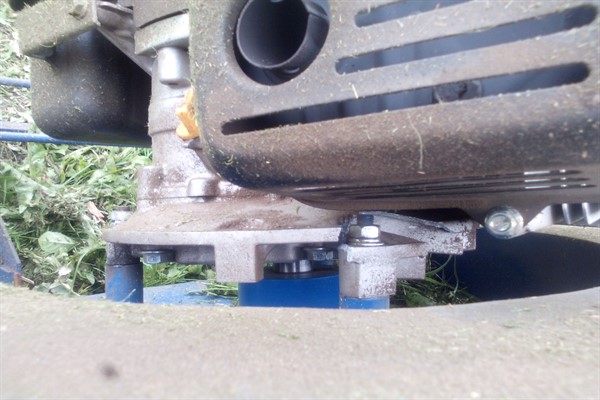

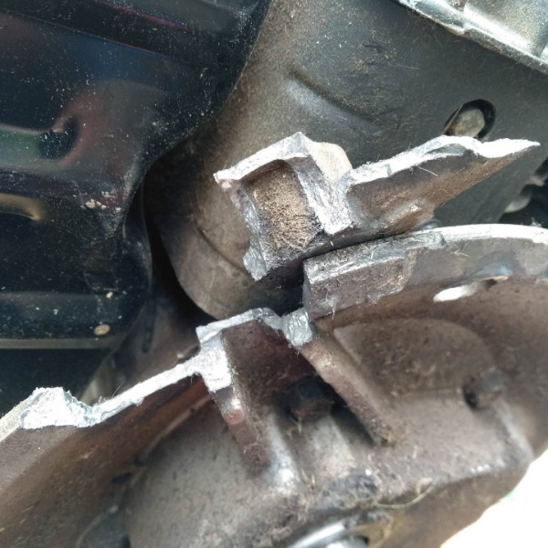

7 года 1 мес. назад - 7 года 1 мес. назад #1434 от Evgenii-Veselov-google
Вот и моя косилка "кончилась". После успешного прохождения обкатки двигателя MG600, косилка проработала чуть более 5-ти часов (по сумме времени) и отломалось одно из трех креплений двигателя к основанию. Гарантия еще действует ], но учитывая, что я не единственный обладатель данного дефекта, то на лицо, производственный брак, либо существенный конструктивный недостаток. Есть ли представители изготовителя на форуме? Хочу пригласить на конструктивный диалог
7 года 1 мес. назад #1435 от ynota
Evgenii-Veselov-google пишет: Вот и моя косилка "кончилась". После успешного прохождения обкатки двигателя MG600, косилка проработала чуть более 5-ти часов (по сумме времени) и отломалось одно из трех креплений двигателя к основанию. Гарантия еще действует ], но учитывая, что я не единственный обладатель данного дефекта, то на лицо, производственный брак, либо существенный конструктивный недостаток. Есть ли представители изготовителя на форуме? Хочу пригласить на конструктивный диалог
IMG_20190824_150143_600x400.jpg[/attachment[/quote]У косилок таких проблем не наблюдалось. При каких обстоятельствах обломилась нижняя крышка?[attachment=404]IMG_20190824_150143_600x400.jpg[/attachment
