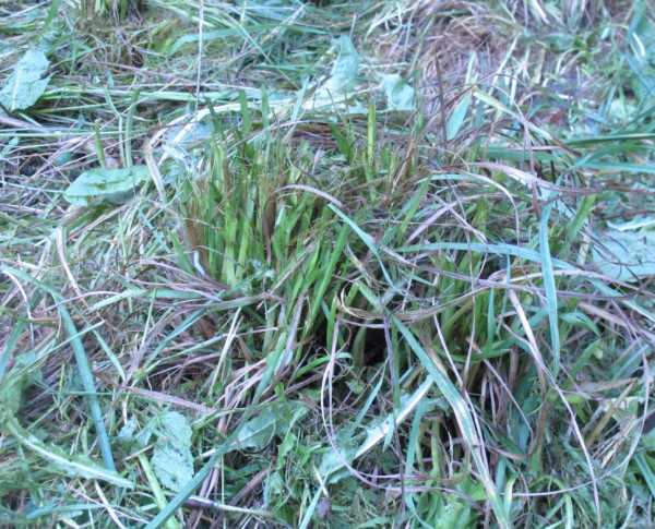

10 года 4 нед. назад - 10 года 4 нед. назад #1097 от Aike
Сено-траво-газонокосилка ЛопЛош, 3 в 1-ом
Пока готовилась к покупке, у меня еще вопрос появился, проконсультируйте, пожалуйста, кто сталкивался:
На приложенной фотографии трава скошена леской, и укоротить гнездо ниже этого уже очень сложно, сантиметров 15 остается. А как сенокосилка справляется с травяными гнездами?

10 года 3 нед. назад #1099 от Ivlaz
Aike пишет: На приложенной фотографии трава скошена леской, и укоротить гнездо ниже этого уже очень сложно, сантиметров 15 остается. А как сенокосилка справляется с травяными гнездами?
Из своего небольшого опыта могу сказать следующее, мне вообще кажется что этой косилке всеравно что косить, хоть гнеза, хоть одиночную травку, хоть поросль вяза, хоть камыш... После ЛопЛоша остается ровная поверхность, высоту если честно не мерил, но где-то 3 см, именно поэтому, наверное, ее можно применять для стрижки газона.

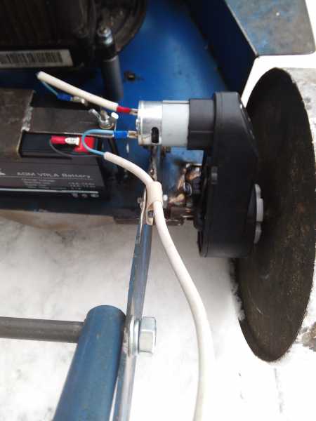

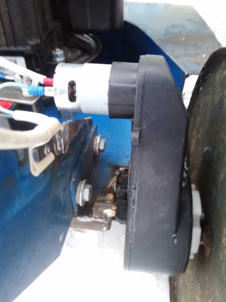

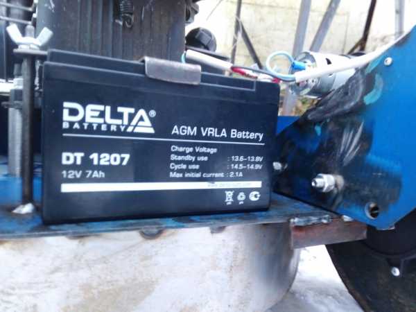

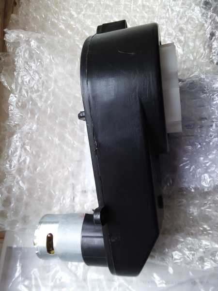

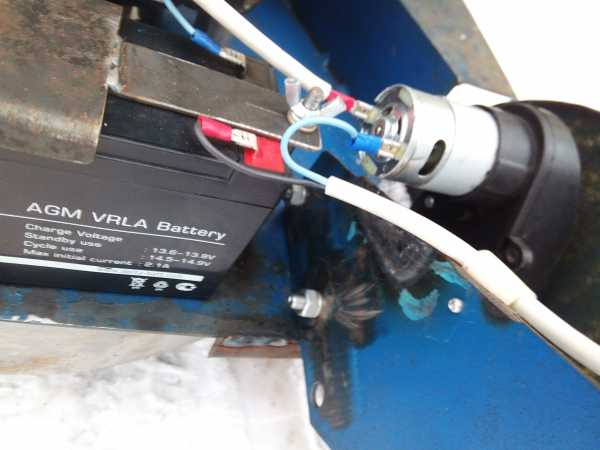

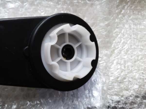

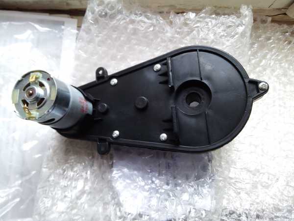

9 года 11 мес. назад - 9 года 11 мес. назад #1120 от ynota
На днях испытал, насколько это возможно, косилку ЛопЛош с самоходом. Вернее испытал только привод на самоход.
Для конструкции привода был использован мотор от детского авто и аккумулятор.
Эта самоходная косилка была уже испытана ещё по траве и показала хорошие результаты по производительности. Работать стало намного легче и быстрее. Следующее лето будем испытывать эту косилку в различных условиях. Заодно посмотрим, насколько будет хватать заряда аккумулятора.
В принципе, ей можно работать и как несамоходной косилкой, если вдруг аккумулятор разрядится, а нужно доделать работу.
Так же можно использовать более емкий аккумулятор. Для испытаний использовался на 7 ампер часов/12 вольт.
