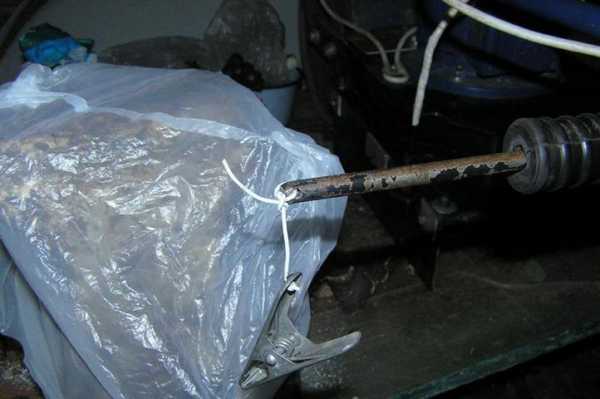

Пожалуй за весь сезон, меня больше всего достал поводок, в чемодан не влазит, а так про него вспоминаю, когда собираюсь работать. В конце концов надоело. Сел и посмотрел на Лоплош. Самое изяшное размещение - разместить телескопический поводок в ручке. Взял отрезал кусок от сломанной стекловолоконной лыжной палки и в последний момент пожалел портить добротные резиновые ручки, требуется рвсширить входное отверстие. Сел еще подумал.
Используем , что есть. Отрезаю серьгу, керню конец поводка, сверлю отверстие на 3, можно было и просто молотком немного расклепать конец поводка, чтобы крепление провода не соскакивало, но и не мешало вставлять поводок в руль. Ну вот теперь никак не забудешь.
Доработка стоящая несмотря на свою простоту:
1 улучшается технологичность изготовления поводка, вместо изготовления и сварки серьги, достаточно или отверстие или немного расклепать конец поводка.
2. Удобство для пользователя: хранение и не забудешь.

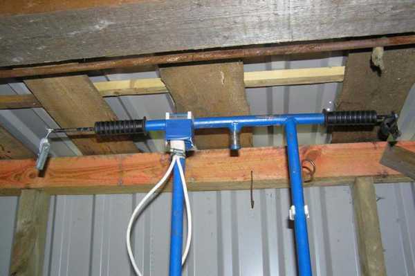

С доработками Лоплоша закончил. Теперь можно обрабатывать начиная с самой махровой дерновины, без предворительной косьбы. Ценно, что основная конструкция практически не требует доработок,почти все на уровне дополнительных приспособлений, все проверил - нормально. Можно еще много чего сделать в режиме лебедки, но бодливой корове бог рогов не дал, у меня земли и времени мало - картошку уже несколько лет не сажаю, а то и картофелекопалку можно вполне соорудить.
