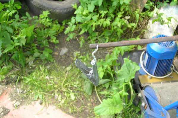

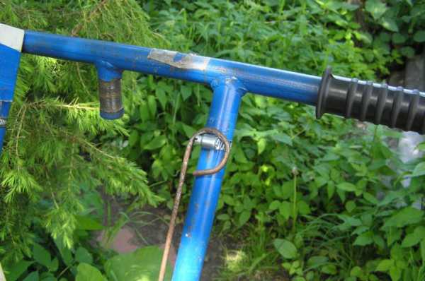

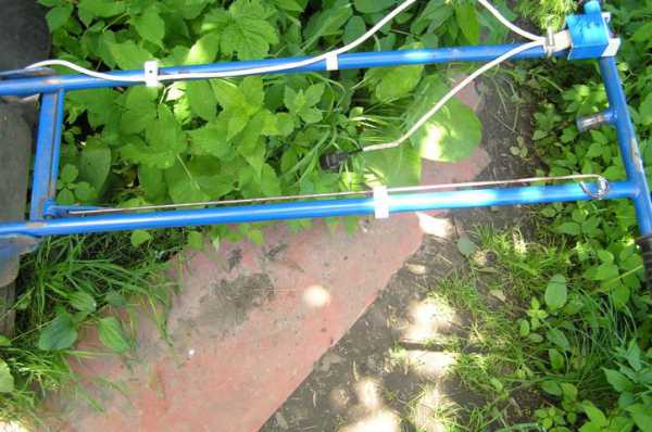

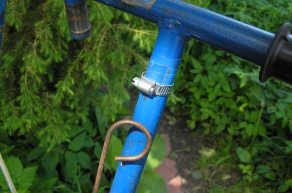

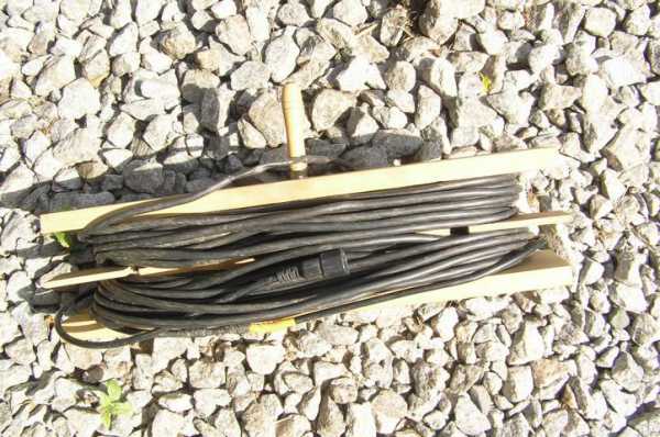

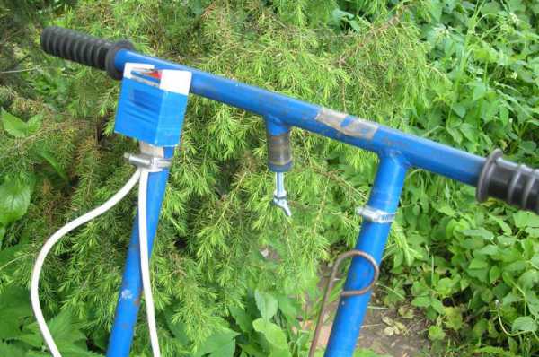

13 года 4 мес. назад - 13 года 4 мес. назад #535 от Anatoly47
Re: усовершенствование ЛОПЛОША

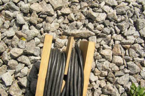

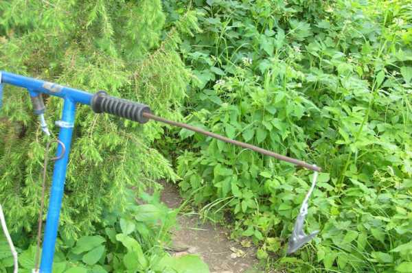

Это можно отнести к разделу " Маленькие хитрости":
1. С проводом обходится, каждый по своему, Вот один из вариантов. Переноска делается 2-х секционной, в первую секцию провод до места работы, во вторую внутри места работы. Например 50м, мне удобно 30 и 20. Провод наматываю с отметки 30 в первую секцию и оставшиеся 20 м во вторую.
2. При смене инструмента возникает морока с гребенкой, если не проследить, то можно согнуть планку, измять или пробить барабан. Вопрос решается с помощью хомута для шланга.
3. Другая конструкция поводка. Конструкция на фото
