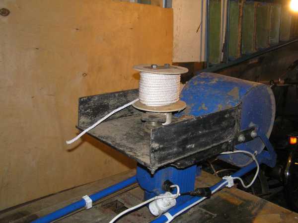

14 года 10 мес. назад - 14 года 10 мес. назад #234 от Anatoly47
Re: усовершенствование ЛОПЛОША
Хочу попробовать вот такой вариант. Тут 20 м капронового троса. Свободно влезет и 50.
Как мне кажется спокойно потащит небольшой отвал для копки картошки. Показано без кожуха, который можно крепить к земле. При работе вдвоем управление питанием на Лоплоше.
В одиночку отдельная пусковая кнопка переноски. Если помнить что не поклажа губит лошадей и Лоплошей, а ее избыток, то можно использовать кучу навесного инструмента. Главное не перегружать подшипники.
