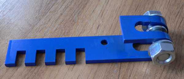

Редуктор аппарата спроектирован очень продуманно. Ведь главная изюминка в нём - отличный принцип обработки почвы и сделанная под него необслуживаемая машина.
Однако, техническое решение на применение гребёнки является спорным, (нет никакой фиксации рукоятки в положении для хранения) а качество изготовления (или материала) - негодным.
Из-за рукоятки аппарат несколько сыроват. Переделайте рукоятку - и у Вас его с руками оторвут. Женщинам целину им пахать, конечно, нельзя. Но таскать его по уже возделанному участку можно даже пенсионерам с грыжей позвоночника.
Так что, если у Вас руки растут откуда надо - покупайте, не пожалеете.
Своих денег стоит.
С 2010 года конструкция этого узла и самой гребёнки была модифицирована, причём несколько раз. На данный момент рекламаций по этому поводу не поступало.

Если Уважаемый marix777 задаёт свой вопрос, как продолжение моего отзыва - отвечаю: гребёнка - не есть специальное устройство для очистки барабана от налипающей грязи, которое он предлагает сделать в заводских условиях.
Гребёнка - узел регулирования положения рукояток, предназначенный для ступенчатого изменения угла наклона их относительно станины с рабочим инструментом.

По поводу ремонта гребёнок я уже писал, что как только пошли на них рекламации, мы изменили конструкцию и материал, а всем обратившимся с поломкой выслали новые съёмные гребёнки по почте по гарантии. Поэтому ремонтировать их не обязательно.

Всё оказалось очень просто. Я позвонил Вашему представителю в Москве. 5 минут разговора - и мы поняли друг друга. Я заказал у него Вашу новую ЛИТУЮ гребёнку с доставкой прямо на дом и заодно с ней комплект фрез из 5 штук. Во время моих прошлогодних испытаний имеющиеся фрезы малость затупились, а мульчер после наезда на камни приходилось выравнивать.
Через час получил СМС-ответ: "Ждём машину. Гребёнка - БЕСПЛАТНО". И это - несмотря на то, что гарантия на мой ЛЛ закончилась. Большое спасибо за понимание и оперативность!
Ну а ремонтировать ЛЛ мне всё равно придётся, ведь это "бухгалтеры" снабдили ось гребёнки неразборным сварным соединением.

Первое. Низкую ремонтопригодность сварного соединения оси гребёнки устранить путём применения в конструкции съёмных осей с резьбой по краям. Крепление осей к стойкам осуществлять с помощью гаек, по 2 штуки до и 2 после каждой стойки. Возникающую при этом шаткость конструкции устранить путём добавления в неё двух укосин, сваренных между собой наподобие буквы Х. Эффективно. Надёжно. Просто.

1. Пластмассовый кожух ЭД заменён металлическим (см. мой пост #352.4). Явный +.
2. Гребёнка ЛЛ-2012 изготовлена методом литья. Явный +.
3. Уголок, на который опираются зубья гребёнки ЛЛ-2012 толще, чем на ЛЛ-2010. +.
4. Гребёнка, которую мне прислали для ремонта (назовём её «ремонтная»), по своим физическим размерам и выше и ТОЛЩЕ моей, с ЛЛ-2010, но литая гребёнка ЛЛ-2012 ещё толще. Налицо поэтапное улучшение конструкции. Для меня один +, для владельцев ЛЛ-2012 – два +.
5. Ось водила провода выполнена с выточкой, в конструкции водила изменён узел регулировки. Это должно уменьшить количество сбросов водила с оси при тряске (см. мой пост #363.2) +.
6. К уголку для опоры гребёнки приварена проволочная скоба. Возможно, что она нужна только для предотвращения срыва гребёнки с уголка при очистке фрез от травы. И бесполезно, и опасно. Проволочная скоба легко углубляется в пашню, после чего ЛЛ преодолевает положение равновесия и ручки, ударяясь о землю, пружинят, гребёнка срывается, а под фрезами – руки огородника.
Тягу управления гребёнкой подпружинить не пробовали? Дорого? Так ведь это – безопасность!

Четвёртое. Снабдить гребёнку для фиксации рукояток перемещения ЛЛ пружиной для предотвращения срыва станины с фрезами на руки пользователя при замене и очистке рабочих фрез.
