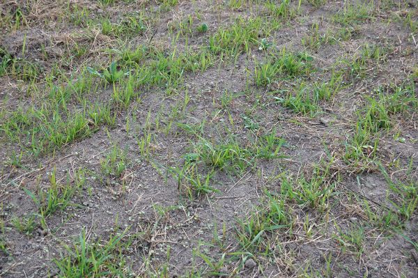

15 года 1 мес. назад - 15 года 3 нед. назад #187 от dmitryv
Re: усовершенствование ЛОПЛОША
admin пишет: Фрезы загнуты для того, что бы снизить сопротивление почвы на глубине. Чем глубже, тем больше сопротивление. Чем меньше диаметр, тем меньше сопротивление. Физика.
Вот, видите, ещё одно доказательство необходимости поднять мощность двигателя, чтобы не заниматься такой физикой. Знаете, в чём неожиданно проявилась проблема от загнутых фрез? Пырей моментально всходит после культивации как раз в створе колеи полозьев лоплоша. А то место, что проходило под днищем ближе к его центру - чистое. Я не понимал, в чём дело. Пырей всходит так, будто специально посажен ровными рядками, как пшеница сеялкой. Получается, что на глубине культивируется серединка, а по краям остаются нетронутые корни сорняков. Это нехорошо тем, что посеянные сидераты не успевают взойти до всходов пырея. И ещё получается, что эффективная ширина полосы обработки лоплошем снижается с 30 см до примерно 20 см.

15 года 1 мес. назад - 15 года 3 нед. назад #193 от Дед
Этот пырей нужно пройти еще раз перпендикулярно рядкам.Думаю, что после этого пырея не станет.
