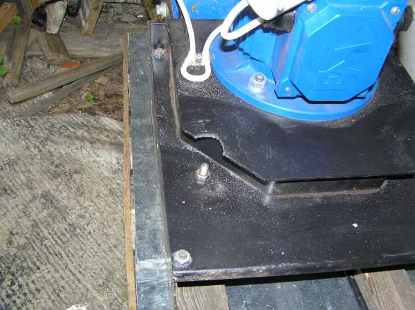

При небольших объемах работ больше времени занимает смена инструмента, чем сама работа.
Необходимо:
1. Ко всем 12 гайкам обеспечить доступ под торцовый ключ.
2. Все 12 гаек перевести под М10.
Думаю по этим требованиям не будет возражений ни у кого, ни у разработчиков, ни у пользователей.
Кстати незадействованные отверстия хорошо затыкать кусочком паралона в масле.
Если под М10 переводить затруднительно, то хотя бы обеспечит доступ под торцовый ключ.
Отвал под редуктором, придется вырез(или сдвигать) делать - это на прочность не повлияет.
У крепления боковых стенок, необходимо подвинуть крайную шпильку, хотя бы на 5 мм.
Хорошая идея, кстати, подумал, что и пенопласт подойдёт тоже, или деревянная пробочка. Может не вылетит?Anatoly47 пишет: Кстати незадействованные отверстия хорошо затыкать кусочком паралона в масле.
